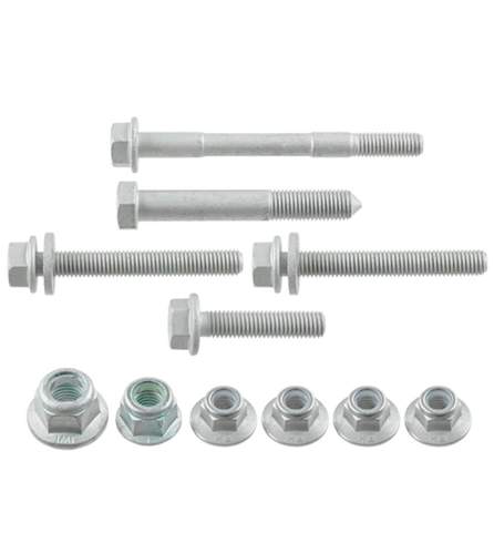

Hallo Freunde,
Ich brauche die Teilenummern von den Querlenker und Schrauben. Ich habe einen Satz gefunden und möchte die Teilenummern vergleichen bevor ich bestelle.
Audi S5 3,0 2015 Crec
-Querlenker
-Traggelenke
-Koppelstange
-Schrauben
Lemförder
3748601
3748701
3568501
3568601
3568701
3568801
3896701
3896601
3453901
4292201
4346001 - Schrauben

Danke dir. Hast du mir noch die Nummer für die Schrauben? A…Schraube?
43460 01 ???

Die A... Schraube ist WHT 007963 (M10 x 110 x 24) und die Mutter N 10272302. Die sind in dem Schraubensatz dabei.
Schrauben und Muttern für die oberen Lenker scheinen zumindest lt. Teilenummer nicht dabei zu sein (eventuell sind das aber die in der dritten Reihe auf dem Foto):
N 10425302 und N 10286110 (je 4x).
Schrauben und Muttern für die unteren Führungslenker achsseitig scheinen nicht dabei zu sein:
N 10731501 und WHT 001987
Schrauben und Muttern für die unteren Traglenker achsseitig scheinen auch nicht dabei zu sein:
WHT 001949 und WHT 001987
Schrauben fürs Achsgelenk:
N 10197304
Schrauben für die Stoßdämpergabel sind dabei:
N 10241202 Mutter: N 10106402
Schrauben für die Koppelstange sind teilweise dabei:
N 10699901, N 10570702, Mutter N 10286101

Okay es ist also auch noch kein kompletter Satz sondern man muss genau gucken, was noch alles fehlt an Kleinteilen.
Teilweise sind benötigte Schrauben und Muttern für die unteren Querlenker auch im Lemförder Satz 44400 01 enthalten:
https://www.ebay.de/itm/286365305267
44252 01 und 44400 01 ist doch gleich oder?
Der 44252 01 geht meines Erachtens nur bis 08/2011.
https://www.bandel-online.de/...g-vorne-passend-fuer-audi-a4-a5-a.html
Also unter Referenznummern ist die 4440001 auch aufgelistet. Hast recht mit 2011 aber mein Motorcode steht aber drauf CREC.
Naja das Baujahr hat bei den A4/A5 Achsteilen mehr Gewichtung als der Motorcode. Ich kann den Unterschied der beiden Schraubensätze aber auch nicht sagen.
Ich habe mal beide bestellt. Werde die schrauben vergleichen und hier berichten.
