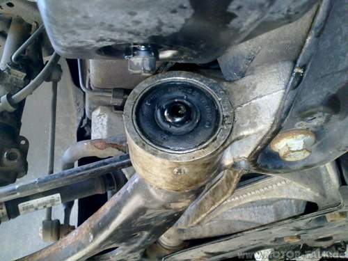

Hallo Leute.
War heute mit dem Polo meiner Mutter beim TÜV zwecks HU und AU. AU war auch kein Problem. Aber die Plakette der HU wurde nicht zugeteilt. Grund ist die ungleichmäßig ziehende Handbremse 120/160 und das defekte Gummilager der Silentbuchse am linken vorderen Querlenker.
Kann mir jemand erklären, wie ich die Handbremse einstellen und das Gummilager der Silentbuchse wechseln kann?
Die Handbremse dürfte kein Problem sein. Aber kann man das Gummilager selbst wechseln? Ist es eingepresst? Spezialwerkzeug erforderlich? Drehmomente?
Naja, die von euch die da Ahnung haben können sich sicher denken, was ich da alles wissen muss.
Zutrauen tue ich mir das übrigens. Arbeite nämlich selbst im "Mechaniker-Gewerbe" aber eben nicht mit PKW's.
Ich hab auch mal zwei Bilder gemacht um das ganze etwas zu verdeutlichen. Die sind allerdings von der rechten noch intakten Seite. Links kam ich jetzt in der Garage so schlecht ran.

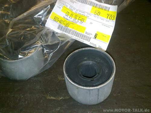

ich war heut beim freundlichen. der ersatzteilverkäufer war etwas verdutzt und wollte meiner idee die buchsen des audi a2 einzubauen irgendwie nicht richtig zustimmen. hab die dinger trotzdem bestellt (so vertraut man im inetrnet leuten die man noch nie sah) *lol* :-)
übrigens hab ich 31 € inkl MwSt bezahlt....
morgen sollen die dinger eingebaut werden. drückt mir die daumen 😉

Hatte mal be VW nachgefragt kurz vor dem Wechsel bei meiner Freundin ihrem Fun ob es nicht was verstärktes gibt.Da sagte selbst der Meister das es noch die vom A2 gibt aber man diese bei VW nicht einsetzen dürfte zwecks Garantia-Bla bla.
Die neuen Buchsen für die Polo-VA sind ja jetzt auch verstärkte und sind nun an 4 Punkten gelagert und nicht mehr an 2 wie die alte Ausführung
ich habe die neue und verstärkte variante mit den 4 aufhängungen verbaut und sie sind viel stabiler.
da muss mann njix vom A2 reinpfuschen.zumal die teile nicht für den polo gedacht sind.

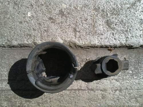

so, meine neuen Buchsen sind nun auch drin. Hat alles gepasst :-) War aber trotzdem nicht einfach, weil die Buchse aus Alu ist und der Lenker in dem die Nuchse eingepresst wird ja auch. Sprich höhere Reibung... Naja ich muss sagen, das Fahrgefühl hat sich wirklich deutlich verändert. Tatsächlich bissl direkter und 'festeres' Fahrgefühl.
Paar Bilder - Vorher Nachher

Ist ja auch ne F** Arbeit die Dinger da rauskloppen wenn die Stege schon durch sind.
