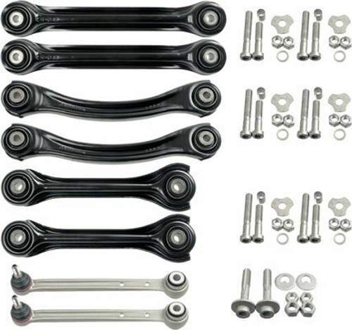

ich habe demnächst vor die Führungsstreben an der Hinterachse meines 200er Vormopf zu erneuern.
Gerne würde ich einen ganzen Satz kaufen. Den gibt es von Meyle, Febi, Vaico und einigen Billiganbietern. Am liebsten wäre mir aber Lemförder. Die bieten zwar einen Komplettsatz an, aber nicht explizit für den CLK.
Der Satz hat die Nummer "Lemförder 33500 01" und ist unter anderem passend für den W202 und W210 bis Bj. 6/2000.
Weiß hier vielleicht zufällig jemand, ob diese Streben vom W202, bzw. W210 mit denen des CLK identisch sind?
Lemförder Querstrebensatz

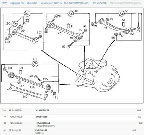

Zumindest haben sie bei meinem 208.445 210ner Nummern (siehe Bild)
Hier der Link "Hinterachse 208.445":
http://mb-teilekatalog.info/view_SubGroupAction.php?...
Ich würde mir beim freundlichen die Teilenummern für Dein Fzg geben lassen. Dann bist du sicher.

Themenstarteram 21. Mai 2020 um 15:48
Nach meiner Baumusternummer sind es auch bei mir Teile mit 210er Nummern.
Das blöde ist eben immer, dass man nirgendwo anrufen kann um eine verlässliche Antwort zu bekommen. Da wird einem dann immer das erzählt, was man eh schon weiß.
Aber Danke für den Hinweis im Teilekatalog....ist ja schon mal etwas.
Deswegen zum freundlichen, Schein vorlegen und sich die Teilenummern geben lassen. Meiner zumindest macht das, halt mal ein bisschen in die Kaffekasse. Dann kannst du auch besser reklamieren beim Zubehörhandel wenns nacher nicht passt weil die OEM-Nummer falsch angegeben war, habe ich alles schon gehabt.

Bin bei der MB Niederlassung gewesen. Die Querstreben für den 200er sind die gleichen wie beim W202. Also habe ich jetzt den Satz von Lemförder bestellt. Das müsste dann ja passen.
