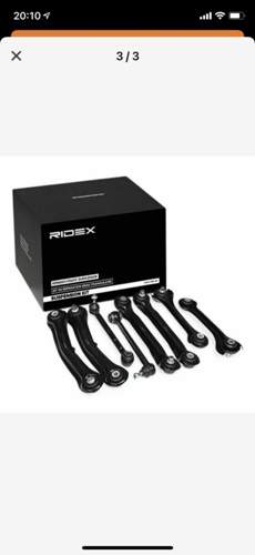

Ich fahre einen W208 320 bj01 265tkm Mopf
Bei diesem möchte ich die Hinterachse überholen.

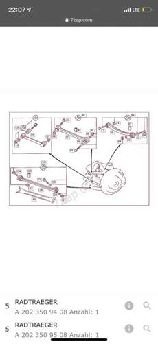

Bei denn Lenkern gibt es ja diese spannhülsen.
Muss man diese mit neu machen.
Kommen diese in denn Achsschenkel oder in denn Lenker.
Wenn sie in denn Achsschenkel kommen heißt es alte ausschlagen und neue einpresse oder wie sollte man es am besten machen.
Im Anhang als Beispiel nr 81 oder nr 120
Danke für hilfreiche Infos.

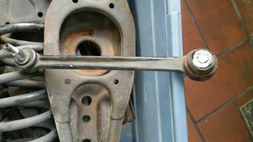

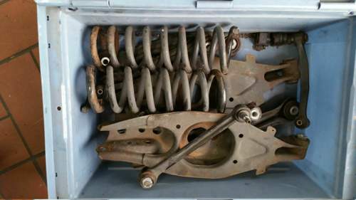

bei meiner Aktion im letzten Jahr (Klick) sollte dies zuerst
ebenfalls gemacht werden. (die Alten raus/die Neuen einpressen)
Da es bei der Demontage Probleme gab (Bilder) und der
komplette Reparatursatz (link) durchaus bezahlbar ist,
wurden die Teile dann einfach getauscht...
Ich hatte die Möglichkeit von meiner Werkstatt org. MB Teile zu bekommen,
ansonsten wäre der Rep. Satz aus dem link oben verwendet worden.
Gruß, mike, 🙂

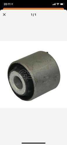

Die spannhülsen kommen in die neuen Lenker oder in denn Achsschenkel kannst du mir das auch beantworten
vor einem Jahr habe ich an der Hinterachse die acht Streben neu eingebaut. Ich besitze einen Vormopf.
Ob du beim Einbau die Hülsen einsetzen mußt, richtet sich nach dem Baujahr.
Ab dem Bj. 28.02.1998 sind Hülsen notwendig. Ausgenommen die beiden unteren Spurstangen.
Da dein CLk ein Bj 2001 ist, wären also die besagten Hülsen angesagt.
Die Hülsen werden ani den Radträgern eingesesetzt, weil dort die Aufnahmen (Bohrungen) entsprechend
größer sind (Durchmesser).

Die Hülsen werden nicht in den Achsträger eingesetzt, sondern in die Alubuchsen der Streben.

Ich habe die schon öfter verbaut, w202, w124, w208, ist überall gleich, die Blechhülse kommt in die Strebe um das Spiel der Schraube zu verkleinern.
