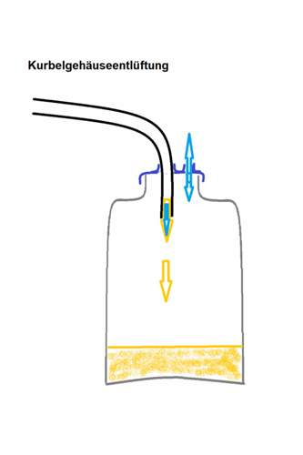

Ja Bernd, den Vorschlag von Dir zum Beispiel:
Ich habe ein kleines Marmeladenglas mit Deckel mit Anschluss vom Einlass und ein für Auslass, es darf nicht weit im Glas reinragen damit die Luft sich austauschen kann und der Deckel von dem Glas ist eine gute Halterung für Kabelbinder.
Vielleicht kann sich der TS das aber auch nicht vorstellen (Skizze unten)
Aber lassen wir ihn einfach "denRoller nochmal zerlegen" (Wenn`s nicht regnet 😠)
Kurbelgehäuseentlüftung

Also, ich werd ein Behältnis an die Entlüftung machen um erstmal zu wissen woher das Öl kommt.
Danach werde ich mich hier melden, bevor ich was zerlege.
Aktuell gehe ich eben einfach vom schlimmsten aus und hab schon ans zerlegen gedacht. Aufwendig finde ich das zerlegen ehrlich gesagt nichtmehr, nur noch nervig.
Dennoch bin ich für JEDEN Tipp sehr DANKBAR und für die Zeit die manche hier investieren um zu helfen.
Also das Öl kommt definitiv aus der kurbelwellenentlüftung.
Hab das Öl auf 1,5l aufgefüllt. (Laut ölmessstab, unter minimum)
Nach ca 60km waren ca 50-70ml Öl im Behälter
Ich würde jetzt als nächstes den Ventildeckel aufmachen und mal ein Bild machen vom Labyrinth usw.
