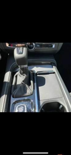

Hier ein Bild des originalen Induktionsladegerät ab MJ 2021
Danke. Optisch sehr unauffällig. Gut so!

Ich muss ehrlich sagen das mir optisch die flache Nachrüstlösung, die ich habe, besser gefällt als die Originale.
Damn, that‘s...not pretty. Und wir haben auch einen bestellt. 🙄 Hatte beim Bestellen / im Konfigurator irgendwie den Eindruck, dass der ein bisschen edler daherkommt. Letzte Hoffnung: vielleicht sieht er im XC60 anders aus?
