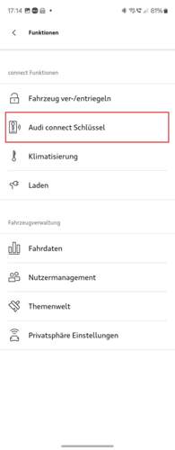

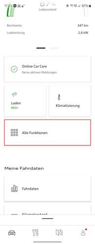

Ich habe Dir mal 3 Bilder aus der MyAudi App angefügt. Unter "Alle Funktionen" findest Du den "Audi Connect Schlüssel". Dort findest Du dann eine Anleitung, wie man den Connect Schlüssel aktiviert.
Aber Achtung, geht meines Wissens nur mit einem Android Smartphone (In meinem Fall ein Galaxy Z Fold5). Man kann damit dann das Fahrzeug (nur an der Fahrertür!!) öffnen und schließen, sowie, wenn man es in die Handy-Ablage mit dem Clip einlegt starten. Dabei muss das Smartphone mit der RFID-Rückseite zum Fahrer zeigen.
Zuerst "Alle Funktionen"
Einstellungen
Ich habe das und kann es dir erklären. Es gibt 2 verschiedene Sachen, Connect Key (die Plastikkarte) und das Smartphone, die ähnlich funktionieren aber mit einem wichtigen Unterschied.
1. Smartphone muss ein kompatibles Android Gerät sein, z.B. eines der top Samsung Handys. Wenn das eingerichtet ist, funktioniert es fast wie ein Funkschlüssel. Sehr praktisch wenn man den Schlüssel nicht dabei hat aber das Auto auf/zusperren will, oder kurz bewegen. An der Fahrertür (und nur dort) kann man das Handy hinhalten um zuzuspressen oder zu entsperren (Handy muss nicht entsperrt sein, App muss nicht laufen). Wenn man das Handy richtig seitlich ins Ladefach legt, kann man das Auto auch starten.
Achtung: Remote Parkassistent braucht einen Funkschlüssel, das Handy als Schlüssel reicht nicht
Natürlich kann man mittels App weiterhin das Auto zu / entsperren, das geht aber auch mit jedem Handy (auch iPhone) ohne connect schlüssel funktion
2. Connect Key - Plastikkarte. Die Karte ist als vorübergehender Schlüssel vorgesehen, zB bei Valet Parking, oder wenn man das Auto in der Werkstatt lässt. Kann nur vorübergehend eingerichtet werden, nur im Auto (s. Einleitung oben), und es wird sofort deaktiviert, wenn man das Auto einmal mit dem Funkschlüssel startet. In der App kann man einsehen, ob der Connect Key gerade aktiv ist oder nicht. Funktioniert genauso mit hinhalten an der Fahrertür (nur da) wie das Smartphone oben beschrieben. Auto startet auch wenn der Schlüssel wie ein Handy ins Ladefach seitlich gelegt wird.
