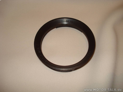

Ich auch nicht. Jedenfalls brauchst Du wenn du die Felgen verbauen willst Zentrierringe. Die gleichen den Unterschied vom Nabendurchmesser aus.
Zentrierring
Wer so wenig ahnung hat sollte es vielleicht ganz lassen, das mit den Zentrierringen war ja nun schon geklärt ...
Verkuaf die Felgen und behalte deine alten
als erstes musst du dir auf jeden fall die zentrierringe von 66,6
auf 57,1 besorgen..diese dann in die felge pressen..😉
die felgen passen dann auf jeden fall an dein fahrzeug..
nur mit dem tüv wirds dann ein wenig schwierig..ein gutachten
mit zentrierung wird es nicht geben..also musst du ein vergleichsgutachten in diesem fall das vom q5 nehmen (mit der radlast kommste da auf jeden fall hin 😉 ) oder ein festigkeitsgutachten vom felgenhersteller besorgen..damit musst du dann zum tüv, der wird es dir dann sicherlich eintragen, dei maße (ET, Größe usw. passen ja)..

Brauchst nicht extra wegen den Zentrierringen zum Reifen-Fuzzi.
Da sind se:
http://www.ebay.de/.../300512164521?...
