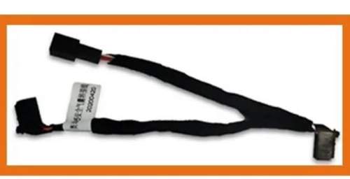

Android 12,3" Erisin Airbagabschaltung im Handschuhfach , Warnblink mit Ledlicht für Airbagabschaltung.
Ist nur ein Stecker für Warnblink vorhanden
Im Kombi leuchtet nach starten die Airbagleuchte
Kann man den Fehler selber löschen welches Programm am besten

Brauchst wahrscheinlich ein zusätzliches Kabelchen, so war es bei meinem. Ich würde mal nachfragen beim Verkäufer.
Kabel airbagschalter
Anweisung
Okay ,
aber es ist kein Schsalter am Warnblink fgür an - aus Airbag sondern nur im Handschuhfach
Es ist auch nur ein Stecker am Originalstrang für Airbag vorhanden
Du musst den alten Warnblinkschalter nutzen und danach den Fehler im Airbagsteuergerät löschen...
Okay , und den alten dran lassen ?

@terra8 schrieb am 20. Mai 2024 um 11:52:07 Uhr:
ja, den alten dran lassen
Danke
Ja, den alten dran lassen ? mit dem Adapterkabel A261 Airbagkabel ?
nee, dann brauchst kein Adapterkabel...du musst evtl. etwas dremeln, das der alte Schalter in die Android Blende passt.
So zumindest haben das einige im A4/A5 Forum beschrieben...
