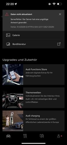

Meine Watch funktioniert auch nicht mehr. Software zweimal neu installiert, auch auf dem iPhone. Jetzt findet die Software meinen Q4 nicht mehr. Die Parkposition wird nicht mehr angezeigt und Standklimatisierung fehlt auch. Beim Aktualisieren kommt die Meldung „Serverfehler“.

Auch so seit Stunden
De-installieren und wieder installieren bringt nichts und die App die in andere Geräte installiert ist, funktioniert auch nicht
Ich hoffe es sind wirklich nur die Servers
Bei mir geht’s! Mit 4.21.0
Also in der iPhone App wird alles normal angezeigt allerdings wird dort seit Sa. nicht aktualisiert mit der gleichen Server Fehlermeldung wie Arcon schon gepostet hat.

Die Server gehen wieder. Uhr zeigt jetzt alles an und iPhone App jetzt auch wieder aktuell.
@Shokoboko
Danke fürs Update!
Und jetzt geht auch mit der Uhr ??
Gut!
Jap jetzt geht auch die Uhr.
