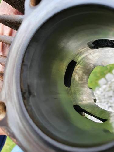

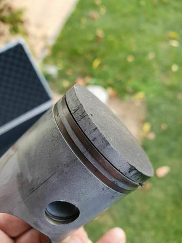

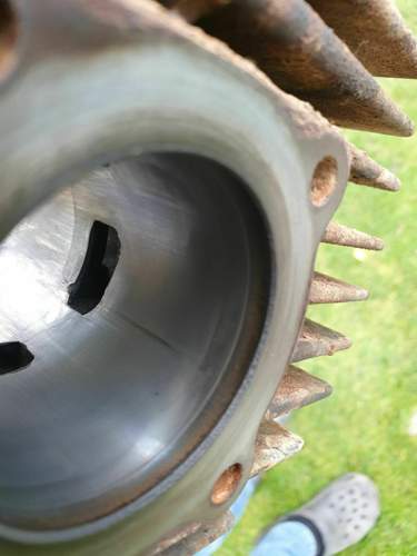

Also wie mein Vorschreiber schon vermutet ist die kompression viel zu niedrig ich habe mir ein Gerät gekauft und so schwungvoll wie ich konnte angetreten und ich bekomme nicht mehr als 3 bar auf dem Kolben ich glaube das ist deutlich zu wenig! Das heißt für mich jetzt Kolben und Kolbenringe tauschen? Oder nur die Ringe oder erst mal aufschrauben und gucken? Aufschrauben muss ich ja sowieso also erstmal gucken! Bis später ich melde mich
Das Ergebnis ist wenig überraschend und war zu erwarten. Jetzt solltest du den Krempel aufmachen um das genaue Schadensbild zu ermitteln und erst dann wird entschieden, was im einzelnen getauscht werden muß.
Hallo, hier mal Bilder.
Also Kolben und Ringe müssen neu!
Beim "Gehäuse" bin ich mir nicht sicher, man sieht leichte riefen, die sich ganz leicht fühlen lassen.
Was meint der Fachmann?

Fachmänner waren noch keine hier. Auch ich bin keiner. Ich bin zwar seit Jahrzehnten in der Branche aber als Kaufmann und habe vom Schrauben keine Ahnung. Aber was auf den Bildern erkennbar ist, alles ist nur noch Schrott und sollte nicht mehr verwendet werden. Besonders interessant ist Bild 4, welches den finalen Schaden zeigt.
Ok, habe alles neu bestellt. Melde mich nach Zusammenbau.
Das größte Übel ist, daß ein Stück vom Kolbenring abgebrochen ist und man nicht weiß, wo der abgeblieben ist und evtl.Schäden am Kurbelwelle oder Pleuellager angerichtet hat.
Mit viel Glück wurden die Bruchstücke vielleicht auf direktem Wege durch den Auslass herausbefördert.
Prüfe mal ob sich die Kurbelwelle leicht und ohne zu Hakeln oder mit mahlenden Geräuschen drehen lässt und ob das Pleuel kein axiales Spiel hat.
Sonst müssten diese Teile auch überholt werden.
