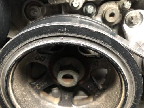

Die Kurbelwellenriemenscheibe wird ja auch Schwingungsdämpfer genannt. Wenn Du den schon als Übeltäter in Verdacht hast schau ihn Dir mal mit Spiegel an, auch die Rückseite. Beim 210 war mir mal eine so porös dass sich das Gummi schon gelöst und an der Ölwanne gescheuert hatte. Mach auf jeden Fall den Riemenspanner.
@alecxs schrieb am 24. Juni 2025 um 20:52:59 Uhr:
Der Schwingungsdämpfer ist ebenfalls neu mit der Kettenreparatur reingekommen. Ich will nicht sagen, dass es daran nicht liegen kann weil Neuteile auch ihre Fehler haben können. Hatte mich damals für den von SWAG entschieden aber das Eiern war auch mit der alten, originalen vorhanden. Also hoffe ich auf den Riemenspanner.

Update:
Mit einem neuen Keilriemen von Daimler (heute gekauft), sowie dem gestern eingebauten neuen Riemenspanner von INA habe ich die links- und rechts Bewegung des Keilriemens beheben können. Das Eiern des Kurbelwellenriemens ist weiterhin sichtbar.
Anbei ein Foto von dessen Gummi. Dafür das es 40k km alt ist, sieht das Teil nicht sonderlich gut aus.
Wenn jemand günstig die Teilenummer A2720300903 (Schwingungsdämpfer) abzugeben hat, kann sich gerne melden.
Ich sehe da FEBI, Continental und INA für € 60+ im Vergleich zum Original € 400. Ich würde da nix gebrauchtes einbauen lassen, ist ja auch ein bisschen Arbeit, mit Werkzeug zum Gegenhalten etc.
