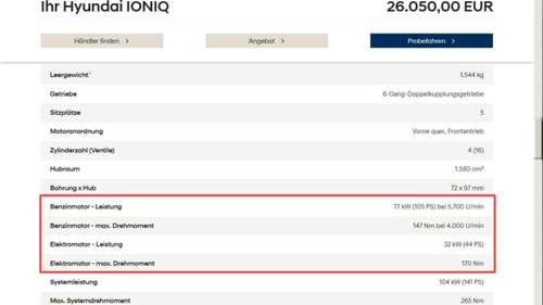

Also beim Ioniq ist es so, das beim Vollhybrid der E-Motor, bei gleichem Drehmoment (170Nm), 17PS weniger hat. Sprich, das Drehmoment wird schon ab einer geringeren Drehzahl, als beim PlugIn, kontinuierlich runtergeregelt, so das halt nur max 44PS Leistungsabgabe, gegen 61PS des PlugIn, zur Verfügung stehen.
Und das ist beim Kia Niro genauso. Sind ja identische Antriebssysteme.
Dürfte dann so aussehen, das der Vollhybrid bis zu jener Drehzahl, ab der der E-Motor im Drehmoment abgeregelt wird, auf Grund senes kleineren Gewichts, etwas zügiger vom Fleck kommt, der PlugIn dann aber darüber hinaus mit seiner noch weiter ansteigenden Leistung des E-Motors, allmählig stärker nach vorne schiebt.
Und durchaus möglich, das beim PlugIn, wenn der Ladezustand der Batterie so gering ist, das nur noch der Hybridmodus aktiv ist, also EV nicht möglich, das dann auch beim dem eventuell der E-Motor auf max. 44PS begrenzt wird.
Aber wer nen Hybrid dahingehend nutzt, wofür er eigentlich gedacht ist, nämlich spürbar sparsamer als ein reiner (Benzin-)Verbrenner zu sein, dem dürfte/sollte das eigentlich garnicht jucken. 😉

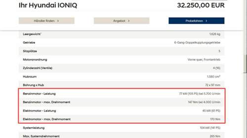

Daher auch der Vergleich Hybrid zum PlugIn, der Hybrid hat einen schwächeren E-Motor, der aber obenrum offensichtlich die gleiche Leistung abgeben kann wie beim PlugIn. Nur untenrum scheint er dann doch schwächer zu sein, vermutlich begrenzt durch die Batterie.
Nein.
Beide E-Motoren verfügen über das selbe max. Drehmoment von 170Nm, was ja von der ersten Umdrehung auch voll abrufbar ist und bis zu jener Drehzahl unverändert bleibt, bei der der E-Motor seine max. Leistung erreicht. Danach wird es kontinuierlich runterheregelt, so das jetzt die Leistung, bis kurz vor der Höchstdrehzahl, konstant bleibt.
Das heißt, das beide E-Motoren bis zu jener Drehzahl, bei der max. 32kW (44PS) möglich sind, das identische Leistungsniveau aufweisen. Beim PlugIn ist das max. Drehmoment bis zu einer höheren Drehzahl abrufbar und wird erst runtergeregelt, wenn er eine Drehzahl erreicht hat, ab der dann konstant max. 45kW (61PS) verfügbar sind.
Zur Veranschaulichung nochmals die Motordaten des Ioniq als Voll- und PlugIn Hybrid aus dem Konfigurator.
Vollhybrid
PlugIn Hybrid

Es geht ja darum, das bei Hyundai/Kia die Voll- und PlugIn Hybriden alle den selben Anstriebsstrang mit der selben Systemleistung haben. Identischer Verbrenner und identischer E-Motor.
Und "komischerweise" können aber die PlugIns mit ihren etwas höheren Leergewicht bis auf 100 nen Tick schneller beschleunigen. Ergo, die Kupplung und das Getriebe muss beim etwas schwereren PHEVs ein größeres Zugmoment übertragen, was wohl daran liegt, der bei denen der E-Motor für eine höhere Maximalleistung ausgelegt ist.
