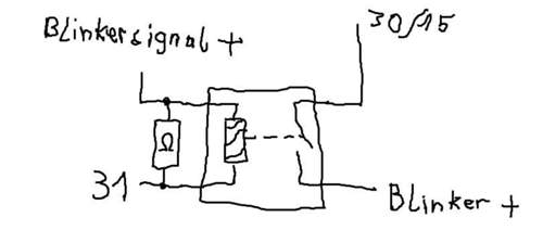

Plusleitung des Blinkers durchtrennen.
Das vom REC Stg kommende Kabel hab ich im Plan "Blinkersignal" genannt.
Das Kabel das an die Blinkerbirne geht hab ich einfach mal "Blinker" genannt :D
15 oder 30 kannst du dir am REC holen, da dürfte noch was frei sein.
Schaltung

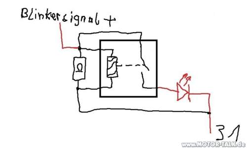

@Benni, so hab ich es gemeint, nur hätte ich das "Blinkersignal" auch für die Versorgung benutzt. Ich hab mal deine Zeichnung etwas verändert. ;) Das spart etwas Verkabelung, aber ich Frage mich gerade, ob das Blinken dadurch zu kurz wird...
Funktioniert so denk ich nicht da ja trotzdem noch die Spannung der CC direkt am Blinker anliegt.
Das muss vollständig entkoppelt werden.
Is natürlich möglich das es ne Elektrokomponente gibt die sowas auch einfacher macht aber die kenn ich nicht :D

Ohne Ansteuerung trennt das Relais den Blinker vom Steuergerät. Erst wenn das Relais anzieht, ist da wieder eine Verbindung. ;)
Ja in meiner Schaltung, aber in deiner? :eek:
Kein blinken, nur Prüfspannung: Spule nicht bestromt, die Prüfspannung zählt für die Spule nicht, Relais ist offen, Verbindung zw. Steuergerät und Blinker ist getrennt.
Blinken, 12V : Spule wird bestromt, Relais zieht an, LED leuchtet, wenn der Blinker an ist, gibt es keine Prüfspannung, es kann nix blitzen, da der Blinker schon leuchtet.

Hab die Schaltung nochma aufgezeichnet.
Rot = Original (wir nehmen mal an Opel verbaut LED Blinker :p)
Schwarz = alles was dazu kommt
Schaltung
