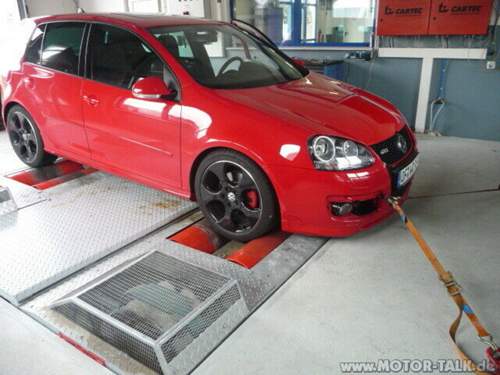

da ich mit meinem letzten Fahrzeug bereits mehrmals auf einem Rollenprüfstand war, es werden lediglich die Antriebsräder auf die Rollen gestellt. Bei Frontantrieb also lediglich die vorderen Räder.
Die Fahrzeuge werden zur Sicherheit verzurrt und somit befestigt.
Auf dem Foto seht ihr meinen.
rubbel 2
P1000977
rubbel 2
rubbel 2
Wenn es da um eine reine Leistungsmessung geht reicht das ja auch. Nur werden im Werk eine Menge Sachen mehr geprüft. Von den Bremsen über das Differenzial, ESP usw., Allradantrieb soll es ja auch noch geben 😉
auf meinem Foto seht ihr einen Allrad-Prüfstand und ja, es geht bei mir um eine Leistungsmessung.
Nein, die Reifen müssen nicht getauscht oder erneuert werden, sie können weiter benutzt werden.
rubbel 2
