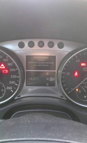

Hallo.
Mein ML 320CDI BJ 2006 ist im Prüstandmodus.
Hat jemand eine Idee bzw. Anleitung wie man den rausbekommt?

Jetzt war das Auto fast 2 Stunden abgeklemmt und der fehler ist immer noch da.
Was mir aufgefallen ist wenn man den Werkstatt modus aktiviert leuchtet auch das Gelbe Ausrufezeichen und Servo geht nicht.
Wenn man aber auf aus geht ist das Ausrufezeichen nicht da und Servi geht. Due Meldung kommt immer.

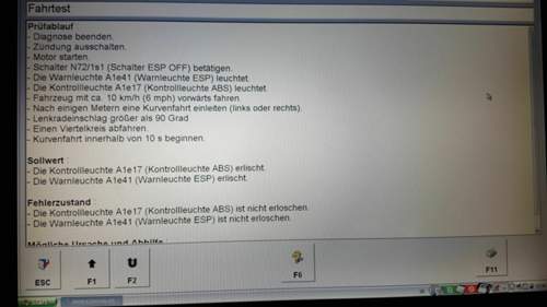

Fahre einfach an eine größere Parkplatz, beschleunige bis ca 30 km und stark nach links oder rechts ich weiß jetzt nicht genau, jemand hat mit SD die Test modus aktiviert, ich habe auch einmal das gleiche versentlich gemacht kann mich nicht genau erinnern aber ich hoffe meldet sich jemand von MB Spezialisten die wissen was ich meine.
Ich glaube Fahrtest ist das
20160310-214459
Hi, ok wenn das mit SD eingeschaltet wurde, dann muss das Auto in die Werkstatt. Wie war das als Du das Auto abgeholt hast, da sollte der Rollenprüfstandmodus ja auch schon da gewesen sein oder?
