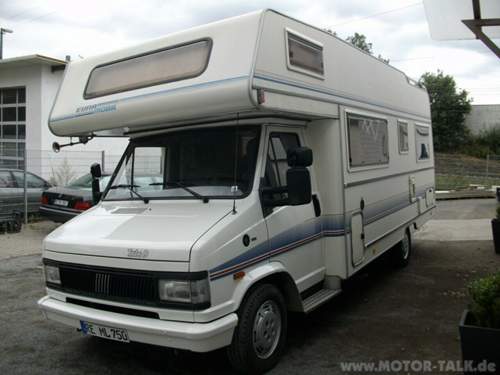

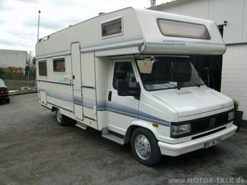

Jetzt erst einmal zu den Fakten, gekauft habe ich ein:
- 6.35m Eura Alkovenmobil
- Fiat Ducato 2,5 Liter Turbodiesel, 5 Gang
- 1992
- 133.000km
- trocken gestanden, nie im Winter gefahren
- Verlängerter Alko-Rahmen mit Anhängerkupplung
- Die letzten 10 Jahre blos noch 1x jährlich für ein langes Wochenende benutzt
- Von innen sehr gepflegt

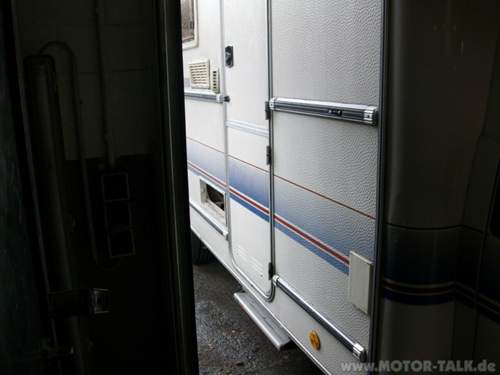

- Plastikgitter von Kühlschrank, Schornstein, Außenstromanschluss sind gelb
- Kederleiste unterm Alkoven VR ist lose
- Keder hinten rechts an einer Klappe ist lose

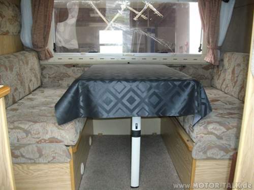

- innen müssen mal alle Bezüge gewaschen werden

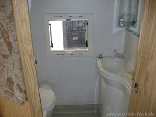

- Toilettenspülung funktioniert nicht
- Silikonfugen im Badezimmer unten müssen neu (ALLE)

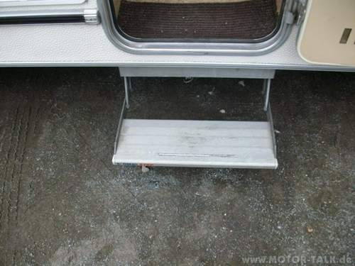

- Stützen Aufbau und Trittstufe muss gefettet werden

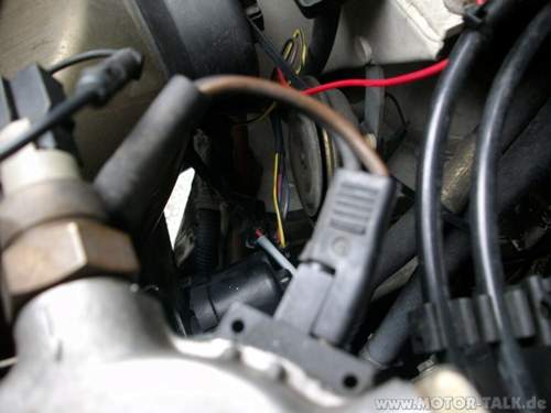

Dazu habe ich die Ladespannung gemessen und darauf hin den Klipp D+ Lichtmaschinenabgriff zum Trennrelais erneuert, das tut nun auch, ich habe die Trittbrettkeder erneuert und noch ein paar neue Zierstreifen drauf gemacht, die Toilettenpumpe erneuert und die kaputten Silikonfugen neu gemacht, ich habe auf den Spiegel im Bad unten einen Zierstreifen drauf gemacht und muss noch den Haltegurtclipp von der Gasflasche hinten tauschen, der ist mir gestern zerbröselt. Ich habe den Dieselfilter und die Dieselschläuche erneuert, den Luftfilter und im Motorraum mal ausgiebig durchgesehen. Dazu habe ich alle Fensterrahmen poliert und die Scheiben vorne schonmal von außen gewischt. Der Bremslichtschalter ist kaputt, den neuen kriege ich morgen, hinten habe ich die Rückleuchten sauber gemacht und alle Glühlampen erneuert, Blinker geht nun auch wieder.

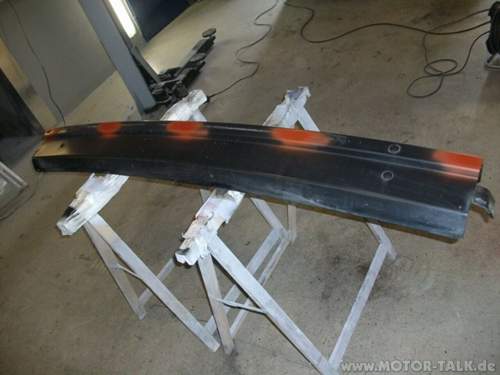

Dann noch hier und da ein paar Ecken beilackiert, die Heckstoßstange ist auch fertig, es wird 🙂

Dann habe ich draußen die Halter für Klappe hinten rechts und Aufbautüre erneuert, bei den alten war der Plastik hin und im Moment ist Herr Autolackierer dran...

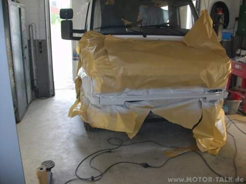

Die Front ist in Farbe, die Stoßstange auch, gescheiter Mülleimer ist an der Aufbautüre montiert (verschraubt und verklebt), die Kennzeichen sind gekommen...

Die Innenbezüge hängen nun auf der Wäscheleine 😉

Mein Lackierer hat das vorne auch top hinbekommen...

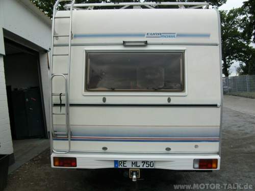

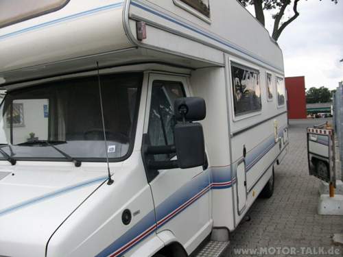

So, gestern musste ich mich um nen Porsche kümmern, danach war Dunkel, hier die Bilder:

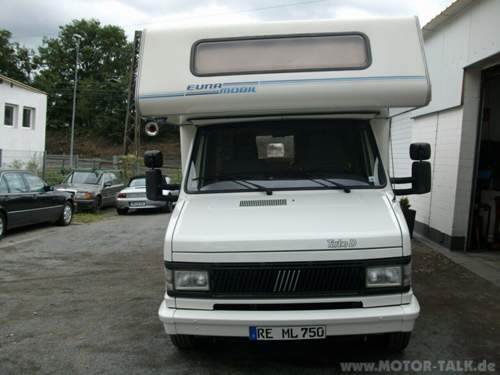

Von vorne, fertig poliert, untenrum neu lackiert, alles sauber gemacht, Stoßstange vorne die Ecken neu, in Kunststoffstrucktur gespritzt, in Wagenfarbe lackiert...
Die typischen Ecken sind natürlich bei meinem Fahrzeug 100%ig Rostfrei, Service ist gemacht, der 2,5 Liter Turbodiesel für damals über 4.000 Mark Aufpreis macht nen gesunden Eindruck und alles ist trocken...
Aktuell fehlen noch die Fenster, der Gasbrenner für Kühlschrank und das Bedienteil Warmwassergerät, ich hoffe das kommt am Montag.
Der Fensterhändler hat mich aber schon am Freitag angerufen, dass erstmal nur die großen Fenster kommen (das zerbrochene links) und das hintere, weil die anderen aufm Transport zu ihm schon beschädigt wurden. Dann hat der Hersteller wohl Ferien und die anderen können ein paar Wochen dauern... Da kann ich mit leben, solange das große linke dabei ist, dass ist nämlich kpl. hin... Brauche ich für TÜV.
Die neu lackierte hintere Stoßstange sieht auch sehr sauber aus, mal sehen wie lange das hält... Aber eine Gelbe war keine Option. Im Notfall bau ich ne andere dran oder fertige mir die aus Blech nach...

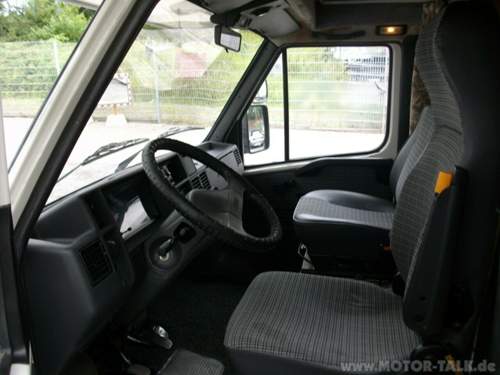

Dann ist das Fahrerhaus komplett sauber, Sitze nicht durchgesessen, nicht verschlissen Dank schonbezügen... Der Fahrersitz ist mit einem Pilotsitz ausgestattet, cooler Weise im gleichen Stoffmuster wie der Rest. Waeco Tempomat ist nachgerüstet, Blaupunkt Radio ist drinnen, und es sind Zusatzspiegel gegen tote Winkel montiert (außen).

Drinnen ist alles durchgewaschen, sauber gemacht, Küche ist eingeräumt, Badezimmer fertig, es kann fast schon losgehen 😉

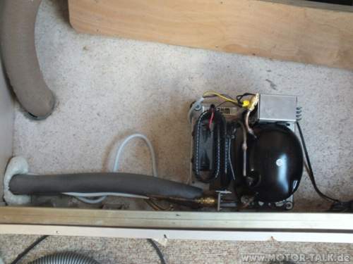

Da das Wohnmobil um den Kühlschrank gebaut wurde, ist ein Ausstausch der Horror, ein neuer so zwischen 600 - 1000 € kostet und ein Kompressorkühli noch mehr habe ich den alten Kühlschrank samt Technik drin gelassen ,
Habe einen Waeco CU 55 inkl O-Verdampfer VD 07 Komplettpaket 1
348,90 €
Waeco EPS 100 Netzadapter 230V auf 24V EPS-100W 1
49,90
bei Kühlboxprofi gekauft und schon eingebaut. Habe lediglich den alten Verdampfer ausgebaut und das alte Gefrierfach rausgesägt und den O-Verdampfer oben an die Decke geschraubt.
Am Boden des Kühlschranks ein 35mm Loch mit der Lochsäge reingebohrt und mit einem 35mm Forstnerbohrer ein Loch in die Leiste unter dem Kühlschrank gebohrt.
Mit einer Oberfräse habe ich eine Nut in den Womoboden gefräst und die Kühlleitung in den hinteren Stauraum unter dem Sitz der Dinette geführt(ind die Wand mit dem Forstnerbohrer ebenfalls ein Loch gebohrt) und dort das Kühllaggregat und den Spannungswandler(schaltet automatisch von 12 auf 220 V um) dort montiert.
Als be-,entlüftung ein rundes Lüftungsgitte 120 mm .
Die Kühlleistung ist echt supercool und Welten zwischen dem Absorbergedöns.
Einziger Nachteil: Kein Gasbetrieb möglich.
Da wir über reichlich Batteriekapazität und eine Solaranlage verfügen und meist auf Plätzen mit 220 V stehen, für uns keine Problem.
