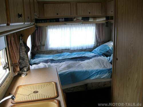

So, Wohnmobil ist bis auf TomTom Navi erstmal feddig...
Bisschen Bettzeug drauf, da sieht man dass das keine Frau war :D Küchenlampe montiert, und auf der Türseite ist nun auch alles fertig...

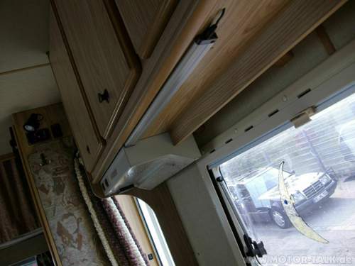

Da kauft man mal für 4€ im Netz n neuen Türaufhalter, lackiert die Kaminabdeckung und das obere Plastikgitter, dichtet das neu ein (habe bei dem oberen Gitter die Dichtnaht breiter gezogen um die Macken zu verdecken), bisschen Aufkleber über die Macken von den alten Werbeaufklebern, neue weiße Steckdose dran, alles bisschen polieren, neuen Aufkleber auf die Türe, neue Lampe drüber, Leistenfüller neu gemacht, muss man halt mal 100€ in die Hand nehmen und n bisschen Zeit opfern, dann sieht das auch alles wieder ordentlich aus ;)

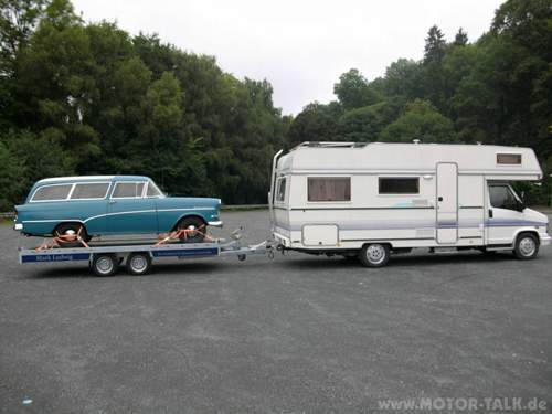

Die Jungfernfahrt ist durch ;)
Ich sehe Mängel bei der Ladungssicherung! :D :D ;)
