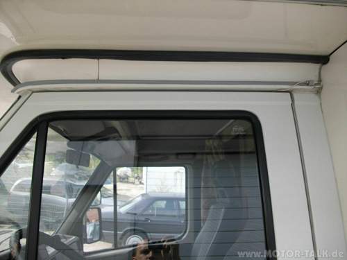

Mein Gaskühlschrank läuft, vorne habe ich am Führerhaus noch die Kederleisten gemacht, es wird 🙂
Schöne 10 Watt Halogen Vorzeltleuchte in guter Qualität für 21€ incl. Versand, da braucht man sich nicht mit evtl. Grellen LEDs für viel Geld rumschlagen sondern sitzt in schönem Licht, und vor allem fürs Sonnensegel UNTER der Kederleiste, mit vernünftigem Lichtschalter von innen...

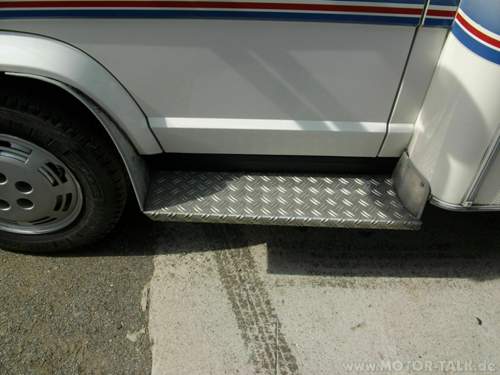

Dann die Keder am Fahrerhausübergang und Trittbrett neu gemacht, lag noch aus Fehlbestellung rum, in Grau, das macht optisch viel aus und ist schnell gemacht...
Hinten an der Klappe und in den sonstigen Aluleisten die Einlagen heißen "Leistenfüller" (Tipp von Fiatwerkstatt), wenn man das weis kosten 60 Meter 35€ incl. Versand auf EBay, dabei kann man dann gleich die rostigen Schrauben darunter durch neue ersetzen 🙂
Den vergammelten Klappenhalter habe ich auch neu gemacht, 2 Stück + 1er in Reserve, 11 Euro...
Die Details machen das Gesamtbild 🙂

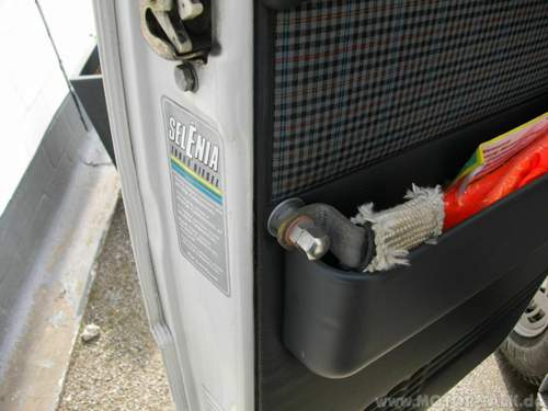

Einbruchsschutz vom Vorbesitzer...
In Zeiten wo oft Führerhäuser nachts geknackt wurden, wärend Leute schliefen, (angeblich mit Gas, aber das halte ich für ein Gerücht, weil es dafür viel zu wenig Tote gab) kann man die Riegel innen hinter die B-Säule drehen, da muss schon einer die Fensterscheibe einschlagen um rein zu kommen. Mit Türgriff aufbrechen ist da nix :d
Ich lass sie drinnen, auch wenn ich kein so großes Sicherheitsbedürfnis habe... Wer will mich schon klauen... Ich schließ meine Brocken meistens nicht mal ab...
