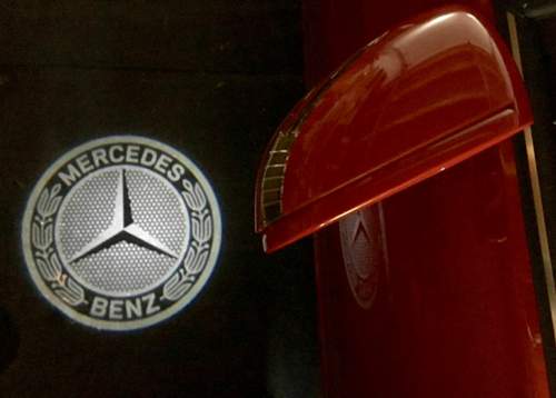

ich wollte noch Vollzug melden.
Die Spiegelunterteile mit den herkömmlichen LED-Leuchten habe ich heute nun komplett gegen neue Unterteile mit LED-Einsätzen ausgetauscht.
Bestellt hatte ich hierfür
Spiegel Verkleidung unten links mit Mercedes-Benz Logo LED-Projektion A23181013009999
Spiegel Verkleidung unten rechts mit Mercedes-Benz Logo LED-Projektion A23181014009999
dann in Wagenfarbe 590 "feueropal" lackieren lassen und heute eingebaut.
Passt prima und jetzt ist unser neuer SLK 250d endlich so, wie er eigentlich bestellt war. 😉

Hier das gewünschte Bild - in der Garage aufgenommen. Es ist leider etwas unscharf, da wir eine große poröse Moosgummimatte auf dem Boden liegen haben und darauf die Ränder nicht so deutlich sind. .
Img-5917
Img-5918
Hier noch ein weiteres Bild, bei dem der Außenspiegel noch angeklappt ist. 😉
Img-5906
