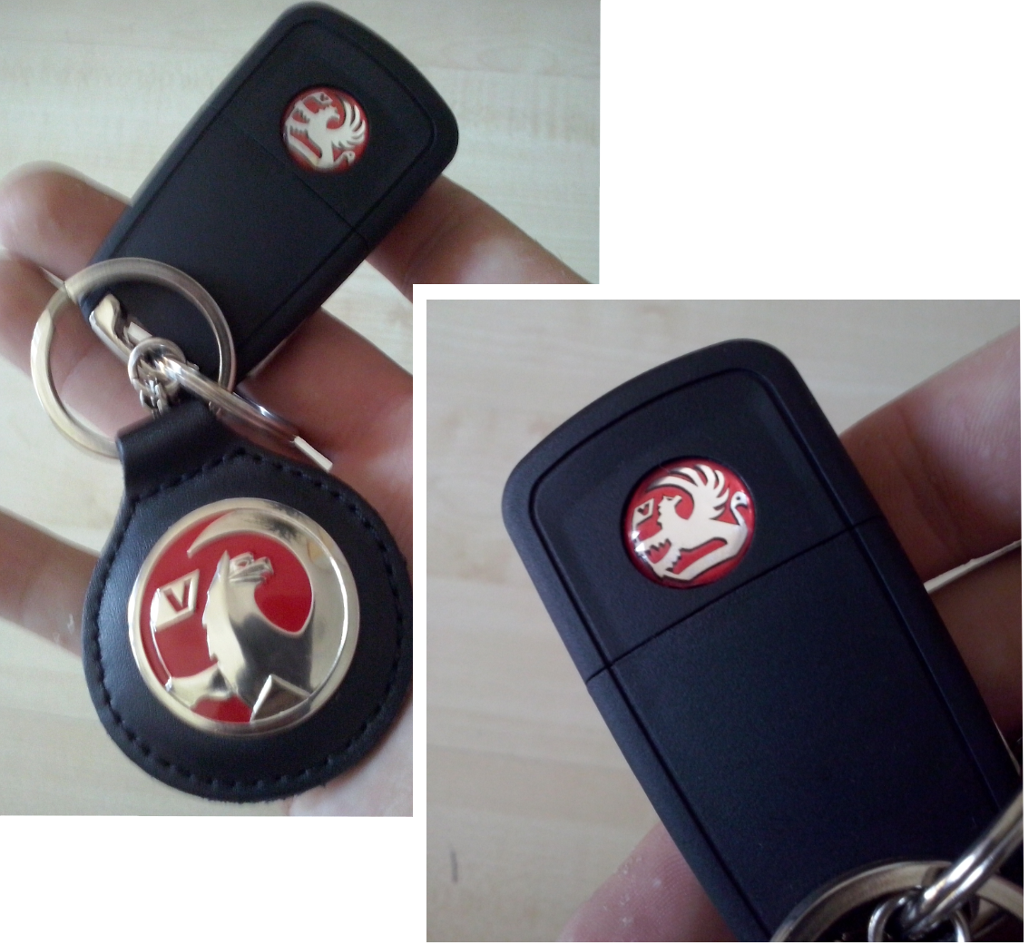

1.) Den Schlüsselrohling mit den "Innerein" und dem alten Bart bestückt. Leider musste ich den alten Schlüssel beim öffnen zerstören, die Teile waren derartig stark verklebt da half nicht mal Präzisionswerkzeug und ein Folienskalpell. Das kleine Logo eingeklebt und den Anhänger dran... Natürlich entspricht der Schlüssel so nicht dem Original, allerdings finde ich ihn so auch sehr schick und man kann ihn sich durchaus gut ansehen.
http://fs1.directupload.net/images/150727/fvjttf5r.png

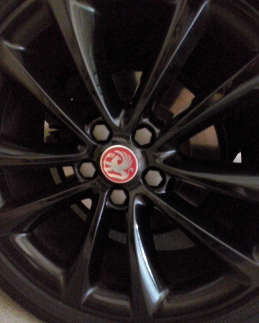

2.) Die neuen Kappen für Radnaben eingesetzt. An dieser Stelle muss ich zugeben faul gewesen zu sein... so verzichtete ich darauf jedes Rad abzunehmen (empfohlen beim Wechseln von Kappen), klebte die Ränder mit Tape ab (Lackschutz), fuhr zwischen Nabenkappe und Felge mit einem Präzisionswerkzeug Schlitzdreher und holte die Kappen in einem Schwung schadenfrei raus.
Ich empfehle es nicht unbedingt, mit Gefühl dafür spart man sich aber das komplette Abnehmen der Räder. (Wer glatte Kappen hat, der kann auch einen Saugnapf verwenden)

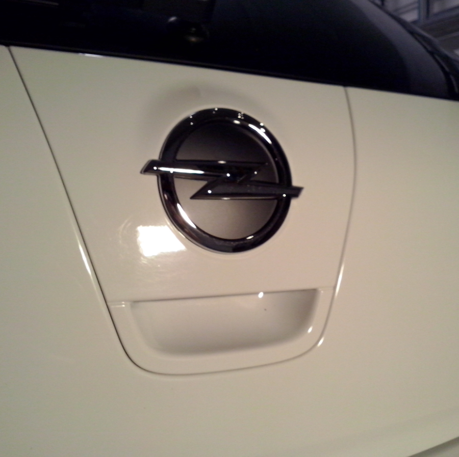

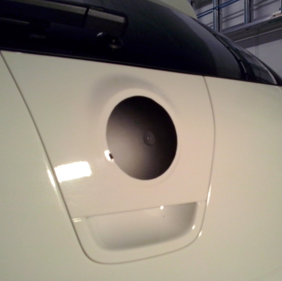

3.) Das Opel Emblem am Heck abgenommen... den Kleber erst mit einem Föhn erhitzt und dann mit Zahnseide dazwischen gefahren. Lief nicht ganz wie geplant...
Die Zahnseide riss einfach immer wieder ab und kam nicht mal Ansatzweise zwischen Lack und Kleber. Es folgte eine gewagte Variante, nämlich der Verwendung von lackiertem Basteldraht. Damit ging das Emblem schließlich ab, hinterließ aber auch ordentlich Kleber auf dem Heck.
Mit normalem Haushaltsreiniger und etwas Filz ließen sich die Reste aber einfach "wegradieren" und hinterließen am Ende die "gecleante" Fläche.
http://fs1.directupload.net/images/150727/cttprvfh.jpg

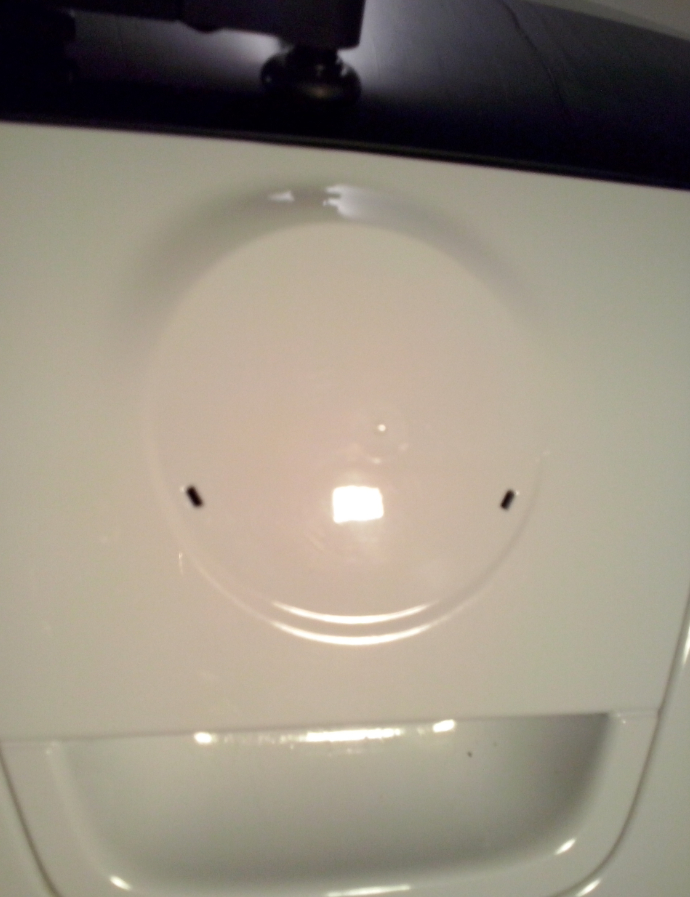

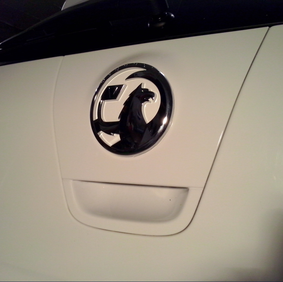

Probehalber das Vauxhall Emblem auf die gereinigte Fläche nur "aufgelegt". Ich bleibe allerdings der Meinung, dass es auf schwarzem Grund einfach edler aussehen wird.
http://fs1.directupload.net/images/150727/z9ekcszn.jpg
Gecleante Fläche mit schwarzer Folie in matt beklebt, ein Kleberakel ist hierbei sehr empfehlenswert.
http://fs1.directupload.net/images/150727/73rezjdj.jpg

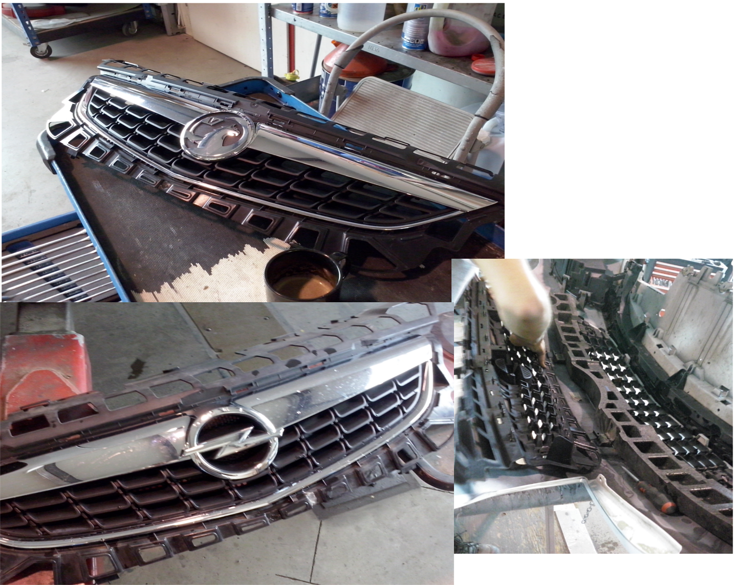

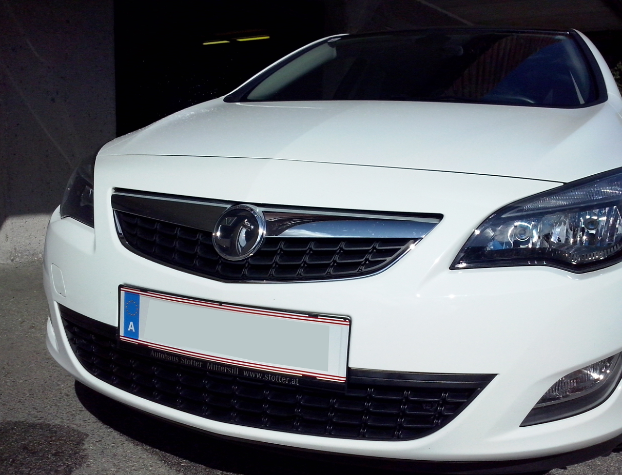

Schließlich noch eher spontan die Zeit gefunden für den Austausch des Kühlergrills, vier Hände sind dabei wesentlich brauchbarer als nur zwei...
Lief eigentlich ausgezeichnet, lediglich die Schrauben der Gelenke (in welchen im unteren Bereich die Stoßstange ruht) gleich komplett abgerissen da sie sich nicht mehr richtig öffnen ließen. Ausgeflext und durch neue Edelstahlschrauben ersetzt, alles wieder bestens.
Stange runter, den Opel Kühlergrill raus und den Vauxhall Grill eingeklipst... und um dem geehrten Leser hier gleich versichern zu können (falls dieses Projekt zu ähnlichen Inspirationen führt) der Vaux Grill passt (wie erwartet) zu 100% ohne irgendwelchen Spielraum oder Abweichungen.
http://fs2.directupload.net/images/150729/dhgfsjoi.png

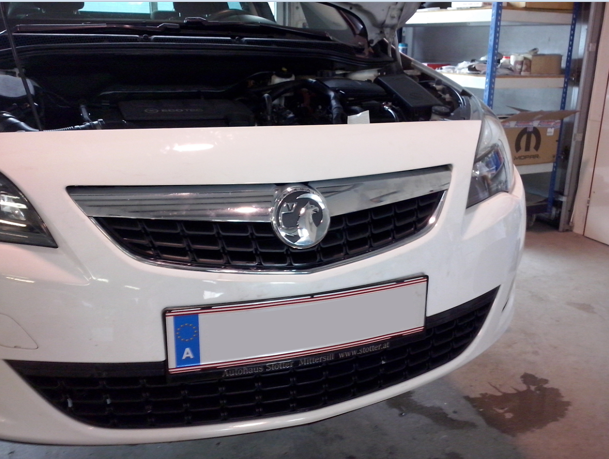

Grill eingeklipst und die Stange wieder montiert. Ich freue mich natürlich sehr über das Ergebnis.
http://fs1.directupload.net/images/150729/wyoojcoe.jpg
http://fs2.directupload.net/images/150729/8aatffom.jpg

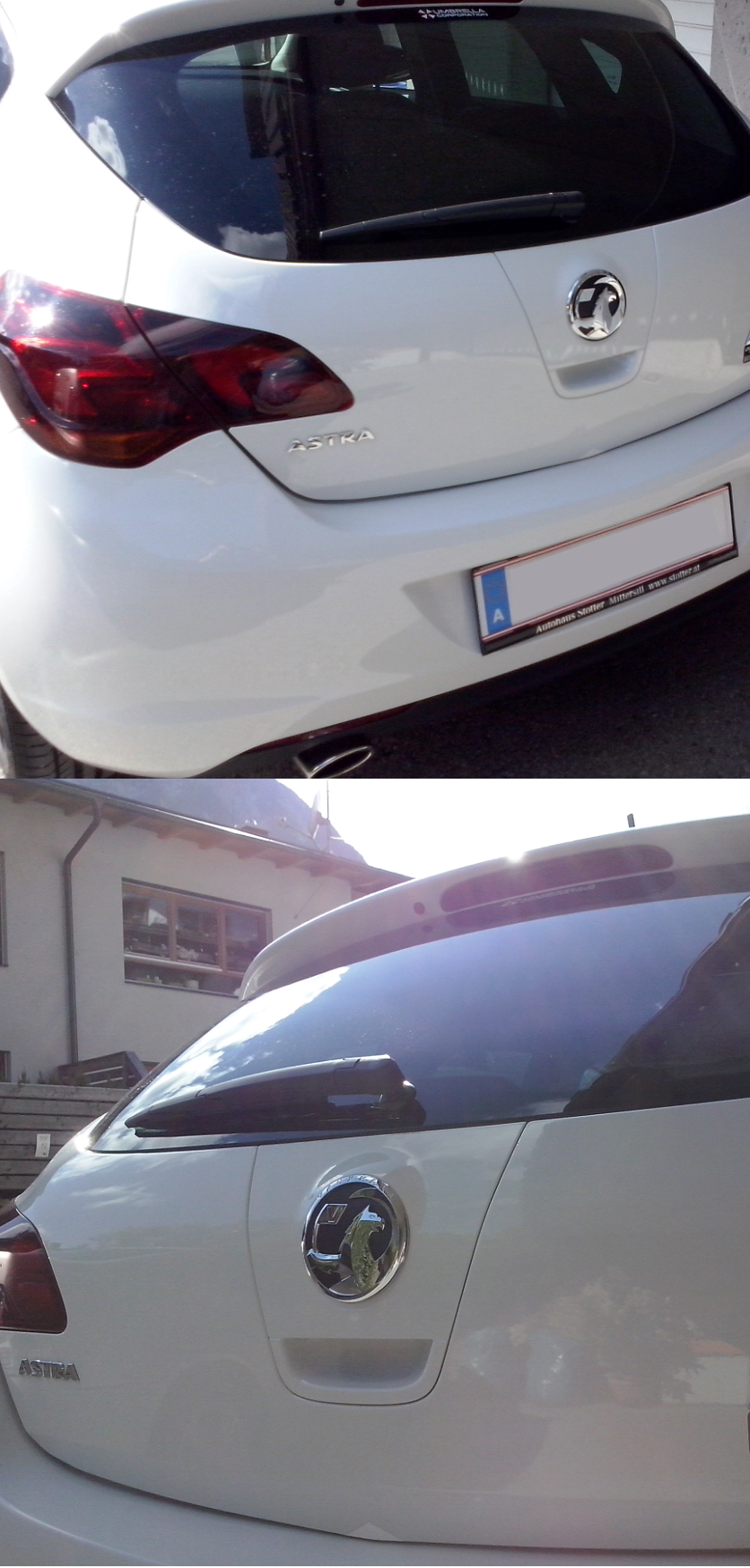

Nach erfolgreicher Installation des neuen Grills gleich das Heckemblem gegen die Vauxhall Variante ausgetauscht. Leider fehlen dem Emblem die zwei "Zapfen" welche das Opel Emblem besitzt, mit jenen ließ sich nämlich das Emblem präzise ohne viel Augenmaß anbringen. So musste eben die ganz ruhige Hand zu Werk... Wie erwartet wirkt es auf schwarzem Grund um ein vielfaches edler und sticht markant hervor, zumindest ist das meine Meinung. Vielleicht möchte aber auch der Leser noch seine Meinung dazu hier lassen.
Meiner Ansicht nach kann es sich so aber durchaus sehen lassen, der Eindruck stimmt.
http://fs1.directupload.net/images/150729/tucd4egl.png
