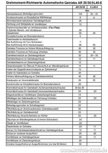

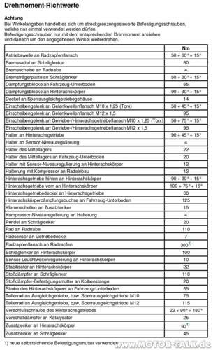

Zu den Dehn-Torx-Schrauben: Ganz blöde Frage: mit diesen Torx ist ja die Befestigung am Getriebeflansch. Die Befestigung an der Kardanwelle ist mit normalen 6-Kant Schrauben. Sind das auch Dehnschrauben? Wenn nein, dann spricht ja nix dagegen dass ich einfach am Kardanflansch trenne und das Gummiteil am Getriebeflansch lasse oder? Dann spar ich mir diese Schrauben neu zu geben.
Neue sind die besser Wahl, aber es geht auch sie wieder zu benutzen.
Drehmomente-at-getriebe-1
Drehmomente-antrieb
