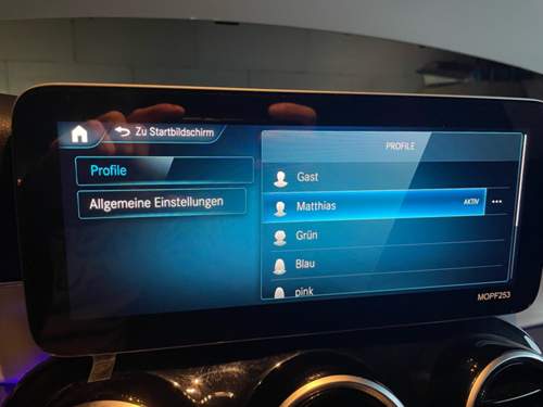

Wenn du das vorher schon hattest alles komisch. Ich hab gerade nochmal geschaut aber von Synchronisation nirgends eine Möglichkeit auch nicht über die Punkte. Wenn ich auf die Punkte klicke dann kommen die angehängten Einstellungen. Wenn ich im im Auto zu meiner mercede Me ID gehe im Menü bei Dienste dann sehe ich da sogar mein Konto inkl. Bild aber auch nur da.
Bei beiden Bildern steht Dein Cursor auf "Profile". Klick doch mal eine Spalte darunter auf "Allgemeine Einstellungen". Dann erscheint das Fenster: Profile übertragen oder so ähnlich ...

Also bei mir passiert folgendes: Wenn ich aus dem Wohnzimmer mein neues Profilbild auf den vor der Tür stehenden B247 "sende", erscheint irgendwann so eine Nachricht wie "Profil gesendet" o.ä. Wenn ich mich dann in das Auto setze und auf "Einstellungen" "Profil" klicke, dann kann ich nach unten blättern auf "Allgemeine Einstellungen" und dann erscheint die Frage: "Profilbild übertragen?" - und dann klicke ich auf o.k. oder so ähnlich, die Eier-Uhr dreht - und das Bild wird übertragen....
Übrigens: Die Batterie muss natürlich geladen sein und es darf nicht die Anzeige in der Mercedes ME oder in der E-Mail die Nachricht erscheinen: "Starterbatterie Zustand kritisch"
Habt ihr alle den Dienst Personalisieren aktiv oder das Remote Paket? Das liest sich bissel komisch n die Richtung
So ich war mal im Auto und hab mir mal die Bedienungsanleitung, die im MBUX abrufbar ist genutzt. Da stand dann tatsächlich Voraussetzung für Profil Synchronisierung ist: der Dienst Personalisierung. Somit ist es wohl so wie ich gedacht hatte, ohne diesen Dienst synchronisiert. Doch kein Profil schade.
