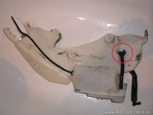

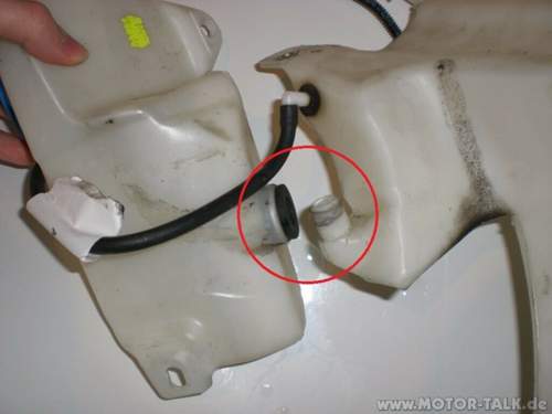

als ich damals bei mir den alten Wischwasserbehälter gegen einen neuen mit SRA-Anschluss getauscht hab, sind mir 2 Stellen aufgefallen an denen es sehr gerne herausgetropft hat.
  1. der Verbindungsstopfen zwischen dem oberen und dem unteren Behälter (Bild 1)
  2. der Anschluss für den kleinen SRA-Behälter [Bild 2]
Besonders der 2. Punkt hatte es wirklich in sich. Sobald ich den Anschluss nicht absolut gerade drin hatte, hat es begonnen heraus zulaufen. Ich könnte mir sehr gut vorstellen, dass es da vielleicht rausdrückt!? Um diesen Anschluss zu prüfen, wirst du wohl um ein demontieren des Radhauses nicht herum kommen. Allerdings bekommst du so generell einen guten Blick auf den Behälter, evtl. entdeckst du so noch was anderes...

Das Ganze ist eine (recht kleine) Leitung, da gibt’s nicht soooo viele Stellen die undicht werden können. Glaubs mir, ich habe das Ganze schließlich komplett nachgerüstet! Ich denke eher das Problem liegt darin, dass die Stelle nicht dauerhaft undicht ist und die Werkstatt einfach keine Zeit hat da Stundenlang an irgendwelchen Teilen zu wackeln und zu schauen (außerdem kennst du ja den Stundenlohn)... Ich würde dir wirklich nahe legen einfach mal das linke Vorderrad abzuschrauben, die linke Seite des Radhauses zu lösen, diese dann ein wenig zur Seite zu klappen und anschließend den dahinter liegenden Wischwasserbehälter zu inspizieren. Auf den Bildern weiter oben habe ich bereits verdeutlicht wo es gerne mal tropft. Wenn diese Gummis mit der Zeit hart und spröde werden, kann es halt mal tropfen...

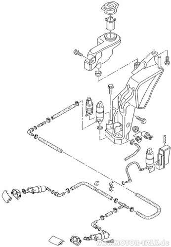

OK, hab gerade meinen kompletten Rechner auf den Kopf gestellt... Im Anhang findest du eine schematische Darstellung der SWRA im B6. Diese Darstellung hat mir beim Nachrüsten sehr geholfen, anhand von ihr kann man sehr gut nachvollziehen wo sich überall Verbindungsstücke, Winkel, etc. befinden und wo die Schläuche lang gelegt werden. Vielleicht hilft es dir, oder dem TE, bei der Suche ja etwas weiter.
BTW: Um die Stoßstange abzunehmen, muss zwangsläufig auch die SWRA-Leitung getrennt werden da die Schläuche an der Stoßstange befestigt sind. Wie wollen die diese dann auf Dichtigkeit geprüft haben?

Danke für die Schematik, ich setze mich außereinander mit.

Hallo Markus,
erstmal entschuldigung, dass ich dein Bild benutze, aber auf diese Weise möchte ich dir die Stelle zeigen, wo der Schlauch gerne undicht wird.
Der Schlauch mit dem roten Pfeil ist doppelt und er verläuft neben einem Kühler.
An der Stelle wo diese sich berühren, entsteht ein Leck durch das Scheuern.
Als ich die Radkastenverkleidung abnahm und den Schlauch an die Seite gedrückt habe, konnte ich feststellen wo die undichte Stelle war.
Den Schlauch selber kaufen und selbst austauschen und sich nicht auf die Werkstatt von Audi verlassen und sich dabei noch nebenbei über die hohen Preise ärgern.
