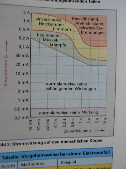

Ich habe einen Technikerschein..😉 Gelernte Energieelektronikerin. Der Strom ist keine feste physikalische Größe im Gegensatz zu Spannung oder zum Widerstand (jetzt bitte nicht auf dem Temperaturkoeffifienten rumreiten..😉) Entscheidend ist auch der Innenwiderstand der Spannungsqquelle.
Daß ein Stromunfall nicht nur Verbrennungen oder Herzrhytmusschäden verursachen kann, sollte klar sein. Der elektrische Strom kann,für den Laien gesagt, das Blut "aufspalten", also sind auch Folgeschäden möglich.

Da muss ich als Mediziner leider widersprechen.
Zunächst mal beeinflusst Strom den Körper auf zweierlei Arten:
- spezifisch: Muskelkontraktion, Auslösen von Nervenimpulsen
- unspezifisch: thermische Gewebeschädigung, Stichwort Joule'sche Wärme
Bei Niederspannung (<1000V) resultiert die Gefährlichkeit praktisch immer aus spezifischen Wirkungen, meist Beeinflussung der Herzaktion.
Dabei spielen eine Rolle:
- Zeitpunkt des Stromstoßes im Verhältnis zur Herzaktion
- Durchströmungsdauer (<=100ms in der Regel ungefährlich), mit zunehmender Dauer sinkt die Schwellenstromstärke für Flimmerauslösung am Herzen auf bis zu 50mA ab!
- Stromweg durch den Körper (Hand zu Hand beeinflusst Herz weniger als Längsdurchströmung)
- Lebensalter (je älter, desto gefährlicher)
- Stromstärke als Funktion der anliegenden Spannung und des Widerstands (Summe aus Körper- und Übergangswiderstand), wie Sarah unten erwähnt hatte
- Medium (im Wasser wird weniger Energie beim Eintritt in den Körper in Joule'sche Wärme umgewandelt)
Daher kann man praktisch keine "sichere Spannung" definieren, die genannten Berührungsspannungen sind bereits als potentiell lebensgefährlich definiert!
So etwas wie eine "Blutaufspaltung" gibt es nicht, die zusätzlich Schäden im Hochspannungsbereich entstehen meist durch Verbrennungen, nicht durch Hydrolyse des Bluts (zu kurze Durchströmungsdauer). Es kann allerdings passieren, dass das Blut durch Hitzeeinwirkung stockt.
Alles in Allem sei gesagt, dass man so einen Zündfunken nicht unterschätzen sollte, man kann dabei problemlos einen Herzstillstand erleiden!
Diagramm
