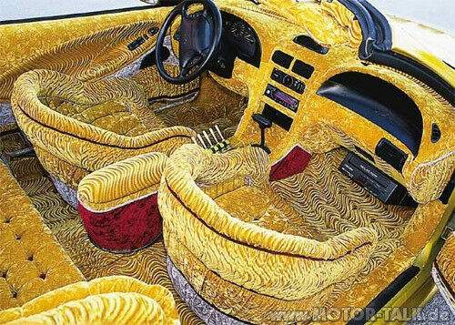

Erotische Armaturenbeleuchtung? Was ist das denn? Da kommen bei mir Assoziationen zu Ghetto-Rapmobilen aus den dunklen Inner-Cities in US Großstädten hoch! :D
PS: Jeder wie er will. Ist halt Geschmackssache...
Nur: Je mehr verfusselte und auch nur leicht optisch verbastelte C70 es gibt, desto weniger Fahrzeuge werden es später zum Klassikerstatus schaffen. Wie damals bei Golf GTI / Manta / Capri / SEC / 6er BMW und Konsorten: Die Originalbelassenen sind heute äussert selten, und nur mit denen kann man sich Stilsicher bei Klassikertreffen blicken lassen! Und auch nur diese Originalwagen haben den Oldiestatus (sowohl Zulassungstechnisch als auch Wertsteigerungs- und Imagemässig).
Nun aber zurück zum gescheitertem Umbau. Es wäre einfacher gegangen, wenn man nur die Lämpchen ausgetauscht hätte... ;)
Bild #204205686
Pimped-car2-1

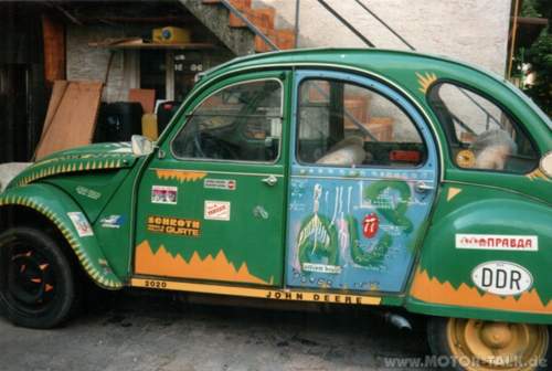

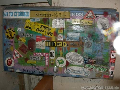

Ne, der Original-Oldiemanta war auf dem Gymnasium echt cool. Sozusagen als Anti-Popper-Statement... Das waren schon die Zeiten, als man sich rein aus Ironie einen Manta kaufte. Allerdings fand ich persönlich den von mir vorher gefahrenen froschgrünen Ford Taunus Turnier "Love Machine" Kombi mit Matratze hintendrin besser - da hatte man das Manta Imagedilemma nicht... ;)
Meine späteren 2CV`s hatten hinten auch immer einen Aufkleber "Manta Killer" - mit dementsprechend beleidigten Reaktionen der bereits stark von Mantawitzen geplagten "Ernstmeinenden" Mantafahrer an der Ampel... :D
Und mein 1975er Peugeot J7 Diesel 3.5 Tonner Camper (ex-Schlachterwagen mit Schweinehälftenhaken innen!) war das allercoolste Auto, das zu der Zeit auf den Schulhof gelassen wurde! Siehe Originalphoto unten...
Die Mädels habe ihn geliebt, und die Kumpels auch - weil es immer kühles Bier gab! :)
Erinnere mich nicht an meine Jugendsünden - bis auf den Manta und Taunus, die meinem Opa gehörten und daher nur Leihweise länger zur Verfügung standen, waren ALLE meine Autos bis zum Alter von etwa 22 Jahren extremst verfusselt
Meist massenweise Aufkleber, Radikal-Graffitiaktionen, Punk-Look, Rat-Look - Hauptsache nicht original... :rolleyes:. Als Beispiel unten mal ein paar Photos 1988 von meiner zweiten Ente (Radikalverfusselt...), meinen DAF/Volvo, dem schwarz gerolltem Kadett ohne Stossstangen mit John Deere Emblemen - allesamt von mir persönlich verhunzt, und immer als Letztbesitzer bis zum Verschrotten verheizt.

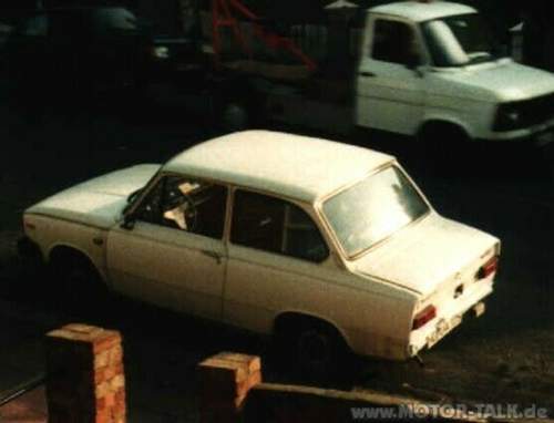

Auch mein erster Volvo war schlimm dran. Ca. 1994/95 als Student, ein 1975er Volvo 66DL Variomatik - bei Kauf Tip-Top Original aus Oma Erstbesitz für DM 500. Als allererstes habe ich die fetten Stossstangen abgerissen, Rückleuchten ganz rot lackiert, für den ultimativen US "Rat Look". Beim Testen der Höchstgeschwindigkeit im Variomatik-Rückwärtsgang natürlich das ganze Heck an einem Baum geschreddert - mit Äxten ausgebeult und 1 Jahr weitergefaheren... :(
Ich möchte ja nur die jungen Leute von heute mit Fusseltuningtendenzen vor meinen eigenen Fehlern der Vergangenheit bewahren...:D
Jetzt driften wir aber schwer von Thema ab... ;)
2CV Total verfusselt 1988
2cv N°1 und 2 - Fussel-Hecklappe
Volvo66 Stossstange ab weils so cool ist
