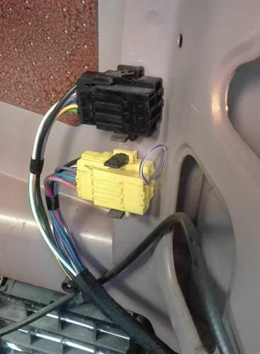

Habe die Suchfunktion in den letzten 1,5 Stunden aktiv genutzt, komme ich aber nicht näher zu der Lösung.
Mit ca 6 Monate Verspätung hatte ich endlich einen passenden AHK Befestigungs- und E-Satz gefunden und gekauft. Original Volvoteil, bloss Artikelnummer finde ich darauf nicht.
In dem FZG sind 2 Stecker verbaut - siehe Bild. Die sind mit den Lampen verbunden, habe ich schon mit Multimeter ausgemessen.
Die Steckdose ist die Version mit 13 Anschlusspunkt, hat 2 Stecker darauf, ein 6-er, ein 4-er, 2 Kabel sind lose. Im 6-er sind 2 Kabel auf einen Pin angeschlossen.
Im Karton war noch 2 Kabelsätze mitgeliefert, wo 2 Sicherungen in den Leitungen waren, aber die darauf montierten Steckertypen waren im Kofferraum gar nicht aufzufinden.
Der Verkäufer hat dies auch so gekauft, ist aber zu seinem Projekt zeitlich nicht gekommen => kein Info darüber.
Ist es notwendig, zus. Sicherungen zwischen Fahrzeug und AHK-Steckdose in die Leitung einzubauen?
Oder kann ich die Steckdose einfach mit den 2 Stecker verbunden und damit ist es fertig?

denke das ist Dauerplus und eine Leitung für Beleuchtung oder Batterie laden im Anhänger z.B. Wohnwagen (Kontakt 9 und 10).
Die müssen extra verkabelt und abgesichert werden!
Im 7 poligen Stecker gar nicht vorhanden und egtl. nicht erforderlich wenns nicht gebraucht wird.
Weiß nur nicht was der TÜV sagt... egtl. was da ist muß auch funktionieren.

Moin,
die beiden losen Kabel sind normal für die NSL , damit die am Fahrzeug aus geht wenn ein Anhänger daran ist .
Alles was hinten an Strom ankommt ist abgesichert , da liegt auch ein Dauer-Plus für die Anhängerversorgung .
Brauchst auch kein anderes Blinkrelais und auch die AH - Kontrollleuchte ist vorinstalliert .

Wenn der E-Satz orginal Volvo ist muss im Fahrzeug das violett - weiße Kabel aus dem Stecker raus , wegen der NSW
Genau, fahrzeugspezifischer Satz: Plug &Play.
Da ist nichts zusätzlich abgesichert.
So wie es da oben beschrieben ist scheint es ja nicht wirklich original oder fahrzeugspezifisch zu sein!
Was hätten dann die fliegenden Sicherungen da zu suchen und Steckerform im Fahrzeug nicht vorhanden!?
Also muß da raus gefrickelt werden was was ist!
Jetzt mal nicht den TE verwirren! Die universal Leitungen außen vor lassen.
Die fahrzeugspezifischen verbinden, Anhänger ran und Funktion prüfen.
Asterix hat schon den richtigen Link gepostet

Damit sind die zwei Leitungen mit den Sicherungen gemeint, die mit Steckern ausgerüstet sind die im Auto nirgends ein Gegenstück finden!
Ich hoffe nun haben wir alle Klarheiten beseitigt! 😁
vielen-vielen Dank an Euch!
Dann lege ich die 2 Kabel zurück in die Kartonage und schliesse den Satz ohne diese an.
