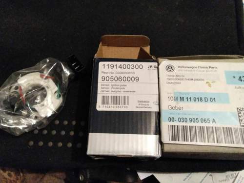

Möglich, aber ich denke das der Hall IC der Übeltäter isss.

Ich habe mich für einen komplett neuen Verteiler entschieden.
Und tatsache...der Hallsensor war offensichtlich der Übeltäter...läuft einwandfrei.

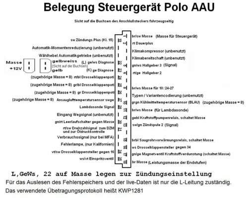

Klar,die Zündung passt nun natürlich noch nicht gescheit,das merk ich vorallem im oberen Drehzahlbereich.
Habe dann wie ihr hier geschrieben habt nach dem Diagnose Anschluss gesucht aber leider keinen gefunden...scheint nicht mitverbaut worden zusein.
Ärgerlich,da ich zufällig sogar Laptop mit Carport-diagnose und adapter auf 2x2 Stecker hätte.
Gibt es eine andere Möglichkeit in die Grundeinstellung zukommen?
Ist das Steuergerät das selbe wie beim Polo?
Mit der Brücke am Diagnoseanschluss legt man die L-Leitung an Masse um die elektronische Zündverstellung auszuschalten.
Das kann man natürlich auch direkt am Steuergerät machen. (Pin 22 auf Masse legen)
Im Anhang die Belegung des Steuergerätesteckers vom Polo mit AAU Motor.
DoMi
edit: Wenn du dir aus einem Polo die Stecker besorgst, könntest du den Diagnoseanschluss nachrüsten.
Genau,ist das ganz normale Polo Steuergerät des AAU verbaut.
