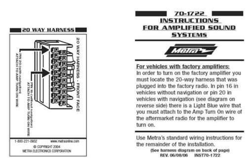

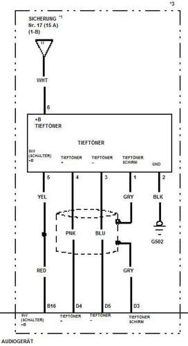

Hallo ranido,
Du hast eigentlich schon alles was Du brauchst ;)
Der AKTIVE Subwoofer unter dem Beifahrersitz wird eingeschaltet über:
"Tip: Du musst einmal einen geschalteten Plus vom Radio ins Kabel schicken Pin 16"
Also vom neuen Radio die Remote Plus Leitung zum Kabel Pin 16.
Die Versorgung Plus und Minus liegt am Subwoofer schon an :o
Der Subwooferausgang vom neuen Radio muss ins Kabel nach D4 und D5:
"Tip: Das Subwoofersignal kommt zum grünen Stecker
Pin D3 Abschirmung, D4 Plus, D5 Minus" :o
Normalerweise reicht das aus > ABER Klangkontrolle des Subwoofers vornehmen :p

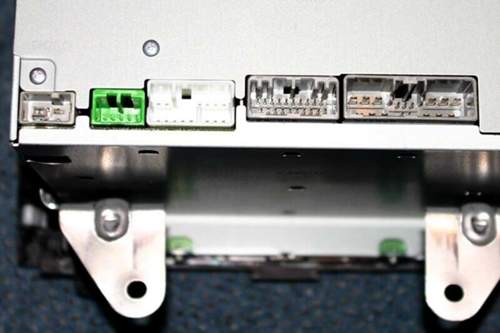

Themenstarteram 20. Juni 2009 um 12:58
hallo crv freunde
so, das hat mir alles keine ruhe gelassen und dank der grossen hilfe von YOGI066 habe ich mich selbst daran gemacht. Lenkradfernbedienung funktioniert jetzt bestens. ich habe von vornerein gesagt, das bestimmt zwei stecker vorhanden sind, wie die einbauanleitung es auch aufweist. aber lt. "HIFI-Spezialist und aber auch Honda gibt es nur einen stecker....was soll ich euch sagen, es gibt ZWEI!!!!!. und an dem zweiten mussten die anschlüsse für die LKFB. der sogenannte HIFI-spezialist hat die Anschlüsse an den falschen stecker montiert, weiss aber nicht an welchen kabeln, bzw. welche funktion die hatten. habe alles wieder richtig angeschlossen. Jetzt klappt es super!!!!!!!
Nur beim subwoofer habe ich noch probleme. den grünen stecker, den yogi066 angesprochen hat, hat nur 3 kabel, pink ( D4 ), blau ( D5) und schwarz bzw. dunkelgrau ( D3???). nur den roten B16 anschluss find ich nicht. eigentlich müsste der remote vom radio doch an diesen angeschlossen werden. habe nun den subwooferausgang an D4,D5 und D3 angeschlossen. JETZT MUSS MIR NUR NOCH EINER SAGEN, WO ICH DEN ANSCHLUSS ZUM EINSCHALTEN DES SUBWOOFERS FINDE. LAUT SCHALTPLAN IST ES ANSCHLUSS B16 UND ROT. WO IST DIESER?????
YOGI066 --- BITTE HILF MIR
Danke sehr
Ranido
Hallo ranido,
schön dass Du schon Erfolg hattest :)
Anbei nochmal die wichtigen Bilder !
Schau Dir die Stecker nochmal genau an...
Dein Honda-Radio war auch der 6fach Wechsler wie im 2.Bild (von hinten) ?
...der 2.Stecker von rechts ist der richtige,
dann nach dem 1.Bild (without navigation)
den richtigen Draht aussuchen laut dem 3.Bild rot-gelb -
ich meine er war rot-grau :confused:
Du musst von dem Isolierband viel abwickeln und den Draht so lang lassen
damit Du Ihn vielleicht wieder zusammenquetschen kannst :rolleyes:
Dann erst den Subwoofer und die Anschlüsse kontrollieren,
siehe meinen vorherigen Beitrag !!!
Viel Spass beim Basteln
yogi066
