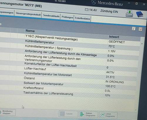

Musste kurz tanken fahren. Runter zur Garage, kein Wasser mehr im Kühlbehälter. Ca 1 Liter nachgeladen. Boden ist trocken.
Losgefahren und Ist-Daten vom MSG mit SD abgefragt (siehe Bilder).
In den Ist-Daten ging die Külmitteltemperatur bis zu 104 Grad hoch auf einer Distanz von 10km (Bundesstraße) wobei das KI keine 90 Grad anzeigte und meldete wieder "Wasser nachfüllen". Diesmal nahm ich ein zischen im Motorraum wahr. Lange gesucht aber dann eine Ansammlung von Wasser zwischen dem Ansaugmodul gesehen (siehe Bild roter Pfeil). Leider kann man keine richtigen Bilder von dem bisschen Wasser machen - reicht gerade mal für das bloße Auge. Ob es aber genau das Zischen war weiß ich nicht. Allerdings kann das nicht komplett sein denn diesmal habe ich 2 Liter Wasser nachgekippt...
Wo geht soviel Wasser hin?
Wieso ist eine kleine Pfütze unter/zwischen dem Ansaugmodul?

Es verwundert mich nicht, dass bereits nach 10km Bundesstraße der Motor warm ist und damit das Kühlmittel seine Solltemperatur von 90-100grad erreicht hat.
5-10 Liter Kühlmittel im Kühlkreislauf sind auch nicht ungewöhnlich: Der Motor selbst sowie die ganzen Aggregate (Pumpe, Heizwärmetauscher, ggf Ladeluftkühler) muss ja alles befüllt/entlüftet werden. Der Behälter ist da nur ein kleiner Teil.

Das ist ja völlig richtig. Allerdings was ich damit aufzeigen
wollte war:
A) SD zeigte gegen vor dem Motor abstellen 104°, wobei das KI
gerade mal 90° zeigte
B) SD zeigt auch, dass bei 104° der Lüfter nicht an ist, was in der
Theorie nicht sein dürfte, richtig?

105 Grad ist der normale Regelbetrieb bei diesem Motor. Im KI wird trotz der 105 Grad nur immer 90 Grad angezeigt. Das ist alles korrekt so.
