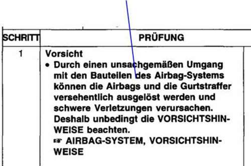

Hallo Andi.
Im Anhang der Mail ist beschrieben wie die Lichtsignale der Airbag-Leute zu deuten sind.
Seite zwei......T-49
Viel Erfolg
Themenstarteram 3. November 2020 um 21:54
Danke für die Hilfe.
Ich habe durch die Unterlagen gesehen, wie ich die Leitungen prüfen kann, nur muss ich immer noch diesen weißen Stecker aus dern schwarzen Kasten bekommen. Morgen mache ich mal Fotos. .
