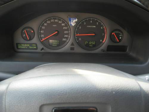

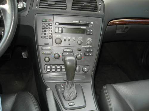

Geartronic-v70-t5-bj-07-2000
Kombiinstrument-v70-t5-bj-07-2000
Elchsocke, dein V70 hatte sicher keine Geartronic, da gab die noch nicht. bei der GT wird im manuellen Betrieb immer der Gang angezeigt.
Ein S80 T6 von 1999 dürfte noch das 4-Gang GM-Getriebe haben, welches als noch problematischer bekannt ist als das "normale" Aisin AW55.
@unknown user schrieb am 30. März 2017 um 10:25:01 Uhr:
mein ex S80 hatte wie das 5-Gang AW55-50, allerdings ohne GT...die gabs wie gesagt da noch gar nicht nach meiner Kenntnis
Hallo Bert,
hast du dir mal das Foto der Schaltkulisse von meinem V70 T5 aus dem Jahr 2000 angesehen?
Was sieht man da, genau, die Geartronic, kuckst du genau hin, rechts der Stand des Gangwahlhebels bei Automatikbetrieb, links die Schaltkulisse bei Geartronicbetrieb.
Nur um deine Kenntnisse auf den neuesten Stand zu bringen, Geartronic gab es bei Volvo in jedem Fall bereits im Jahr 2000, wenn nicht bereits früher.
Alles Gute.
Elchsocke
