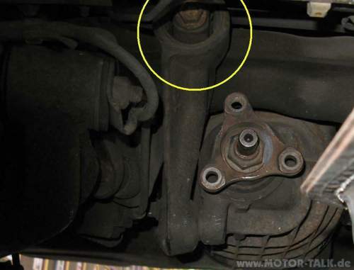

Hallo, ich hatte vor ca. 4 Monaten, dass hintere Teil der Kardanwelle verloren. Es hatte sich vorher mit einem leichten und später stärkeren rupfen bemerkbar gemacht. Bis diese dann auf der Autobahn einfach abfiel.
Hatte dann die komplette Kardanwelle getauscht und der Wagen lief wieder 1A.
Aber jetzt nach 4 Monaten geht es wieder genauso los, beim anfahren oder Fahren im ersten oder zweiten Gang ist jetzt wieder dieses rupfen…… man hört es weniger, sonder spürt es mehr. Sobald man schneller als 40 Km/h fährt, ist es nicht mehr zu spüren.
Hatte mal einer von euch ein ähnliches Problem. Hab ich vielleicht bei der Montage was falsch gemacht ?
Wenn man sich die Kardanwelle ansieht, kann man nichts sehen. Kann es eventuell die Hardyscheibe sein oder das eine Schraube zu locker bzw. zu fest angezogen ist ?
Der Wagen hat Handschaltung. Habe jetzt angst, dass das gleiche wieder passiert.

Bei mir lag es an den Hardyscheiben, mach da mal ein Foto von.. ( bei mir ist nix abgefallen aber das Brummen war richtig laut wo man nen Berg hochgefahren ist und da waren die Hardyscheiben fast koplett durch)

Wenn das mit den Schrauben stimmt, hab ich Wahrscheinlich die Ursache.
Ich hatte die alten Schrauben wieder benutzt, weil neue sind ja SAU TEUER. Aber der Typ bei Opel hat mir gesagt, ich kann auch wieder die alten Schrauben benutzen !!
Also sollte ich jetzt, denk ich mal Schrauben und Hardyscheibe erneuern.
Ich wußte es auch vorher nicht und habe nur die Schrauben mit den Aussentorx neugeholt.
Bei Opel waren Sie auch nicht schlauer, hätten mich draufhinweisen sollen das ich alle tauschen muss..
Aber egal jetzt sind Sie neu , alle 😁
Ich weiss nich wie es bei Dir war, aber ich konnte die alten Schrauben auch nicht wieder mit dem geforderten Drehmoment eindrehen, da die Schrauben sich kurz vorm ende immer weicher drehen lassen haben und schliesslich gerissen sind. Bei den neuen ging das ohne Probleme ( ausser das es sau schwer war die richtig anzuziehen..

Habe jetzt den Fehler der Kardanwelle gefunden. Ich weiß nur, dass ich nie wieder Billigschrott von Ebay kaufe.
Als ich mir die Kardanwelle und die Hardys mal angesehen habe, sah ich das die vordere ein ganz schönen Riss hat. Die ist aber nicht mal ein Jahr alt und ich fahr auch normal mit dem Auto.
Als erstes ist mir die Hintere Hardyscheibe kaputt gegangen (neu von Ebay) diese habe ich dann durch eine originale gebrauchte getauscht und hebt bis heute. Jetzt muss ich noch die vordere tauschen, hoffe das ich dann ruhe habe.
Ich Frag mich nur warum die so einen Schrott verkaufen dürfen / können.
