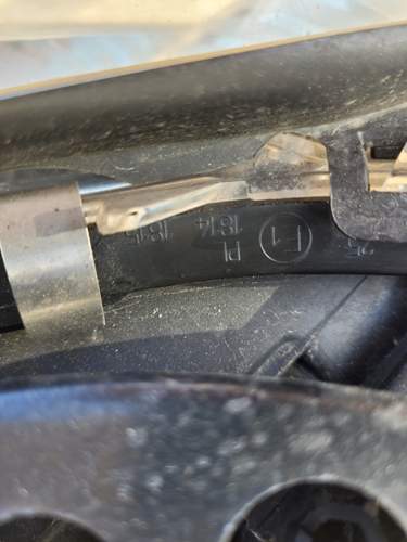

Servus zusammen,
wurde von der Polizei angehalten und mussten zum TÜV. Die meinten das Auto ist vorne zu tief obwohl alles original und eingetragen ist. Mein Fahrzeug ist ein Japan Import und jetzt kommts. Die Scheinwerfer sind nicht auf rechts Verkehr umgestellt und somit nicht zugelassen. Der Witz ist das ich vor einem Jahr beim gleichen TÜV war und die meinten soll kurz zum Mercedes damit die es umstellen mit irgendwelchen hebeln im Scheinwerfer. Wurde dann auf symmetrisch umgestellt und habe den TÜV bekommen aus dem Hause. Jetzt weigern die sich allerdings. Hab mich beschwert warum ich dann letztes Jahr TÜV bekommen habe und jetzt neben der Polizei aufeinmal den lieben spielt. Hätten die letztes Jahr die Zulassung nicht gegeben würde ich es auch komplett austauschen. Habe auch die Berichte. Hab 2 Wochen Zeit bekommen ansonsten wird das Fahrzeug still gelegt. Kann ich irgendwie gegen die vorgehen ? Wäre für Tipps dankbar

Welche Baureihe?
Welche Scheinwerfer?
Was steht bei den E-Prüfzeichen der Scheinwerfer?
Das ist leider so oft und typisch. Die Importeure machen es billig und stellen bei den Japanimporten die Scheinwerfer von asymmetrisch auf symmetrisch und ein HinterhofTÜV winkt das durch. Meist kommt dann zwei Jahre später das böse Erwachen, wenn es beim vernünftigen TÜV nicht mehr durchgeht. Symmetrisches Licht ist in Deutschland nicht zugelassen.
Geh zur Reflektorklinik, die bauen dir die Scheinwerfer auf Rechtsverkehr um. Mußt du aber vorher ausbauen. Deutlich preiswerter als neue/gebrauchte Scheinwerfer. Habe es auch da machen lassen und habe keinerlei Probleme. Die Teilenummer auf dem Scheinwerfer interessiert den TÜV nicht solange die Asymmetrie stimmt. Und E-Kennzeichnung haben die japanischen auch, da es die gleichen Scheinwerfer sind wie für England. Daher nützt das E-Kennzeichen alleine nichts.

W219 350cgi MoPf
Müssten die BiXenon sein

Ja da hast recht mit den Händlern aber der TÜV wo ich letztes Jahr war ist normalerweise ein knallharter die drücken kein Auge zu und der hat mir den TÜV gegeben und jetzt aufeinmal das Gegenteil. Hab die Rechnung von mercedes gefunden wo es umgestellt wurde jetzt schau ich mal gibt paar Alternativen.
@TKS2007 schrieb am 23. Juni 2022 um 10:13:27 Uhr:
Wer ein E-Prüfzeichen lesen kann sieht, ob es umstellbare Scheinwerfer (zB. Beim R230 oder ILS beim W211) oder Verkehrsbezogene Scheinwerfer sind.
Das Licht lässt sich nicht von Linksverkehr auf Rechtsverkehr umstellen. Nur auf Urlaubsstellung, falls man mal kurzzeitig in ein anderes Land fährt, und das ist symmetrisch. Da hat dann Mercedes es nicht besser gewusst und beim TÜV hast du einmal Glück gehabt. Aber das die Polizei das sieht, alle Achtung.
Du wirst um den Umbau nicht drum herum kommen, auch wenn das viel Arbeit bedeutet. Kosten sind aber überschaubar, meine es waren 300€ plus Versand.
Das mag es bei manchen Modellen oder den ILS Scheinwerfern geben, bei den Bi-Xenon beim CLS jedoch nicht, soviel ich weiss.
@TKS2007 schrieb am 23. Juni 2022 um 13:20:55 Uhr:
@spaetbremser schrieb am 23. Juni 2022 um 13:13:12 Uhr:
Darum fragte ich nach den E-Prüfzeichen.
Dann und nur dann kann man genaues sagen.
