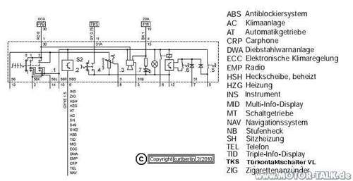

ich habe einen omega B caravan Bj 30,12,1997 2,0 liter 16 v 136 Ps
undzwar ist bei mir vor 2 tagen die amarturbeleuchtung einfach ausgegangen und ich weis jetzt nicht ob es an
der sicherrung liegen kann aber ich weis nicht welche es genau für die belleuchtung ist oder ob es am tacho auch liegt ich habe das auto seit ca 2 wochen und habe keine ahnung von dem bevor ich
jetzt was ausseinander nehme habe ich mir gedacht frage ich euch mal.

ne des ist ja das problem es geht garkeine beleuchtung und es kann ja nicht sein das alle kaputt sind weder die vom tacho gehen oder die vom aschenbecher und für die heizung gehen nicht welche sicherrung ist den genau für die beleuchtung und kann es sein das es am regler liegt ich habe gerade mal ein anderes eingebaut da geht es genauso wenig
Dann bleibt egtl. nur noch der Lichtschalter oder ein Kabelbruch übrig....
Das ist die Spannung von Klemme 58d.
Sie wird im Lichtschalter generiert.
Wenn Du da irgendwo an den grau/gelben von außen 12V legst, müßten alle Beleuchtungen gehen.
Kannst auch den Lichtschalter ausbauen und die Leitung zum testen im Stecker mit B+ brücken.
Wenn dann alles geht ist der Lichtschalter vermutlich Defekt.
58d Instrumentenbeleuchtung
