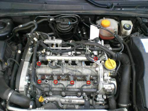

Sind da noch die gelben Injektorstecker verbaut?! Dann mus der recht lange beim Händler damals gestanden haben.
30 ltr. erreicht meiner, wenn der DPF regeneriert.
Vielleich hängt das AGR? Injektoren sind noch ok?
Ist nicht mein Motor. Hab die blauen. AGR ist seit 140tkm zu.

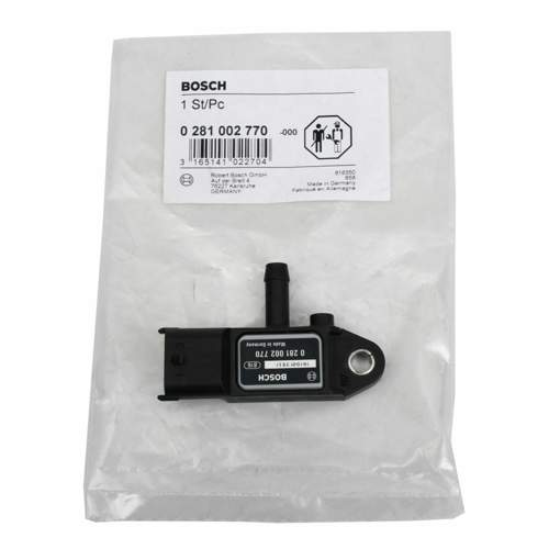

.. schau einfach relativ mittig an der Spritzwand nach dem Sensor. Sieht entweder so wie im Anhang aus oder halt mit zwei Anschlüssen. da gab es verschiedene Versionen.
Der Sensor im Anhang gilt nur als Bild, Nummer habe ich auf die schnelle nicht geprüft.

dann hast du wohl nur einen Druckschalter,und keinen differenzdruckschalter und dann sieht der schalter so aus wie vom Vorredner abgebildet

Guten Morgen. Hab mir den Schalter angeschaut. Ist wie auf dem Bild. Verkabelung ist in Ordnung. Kann ich die Funktion noch anders überprüfen?
Schlauch am Sensor bis DPF auch OK ??
Erste Baujahre hatten 2 Schläuche am Sensor... einen vor, einen nach DPF . Irgendwann kam man auf die Idee, das der Druck nach DPF auch nicht viel anders ist als die Atmosphärenumgebung, deshalb ließ man den Anschluß nach DPF weg und misst einfach gegen Atmosphäre ....
