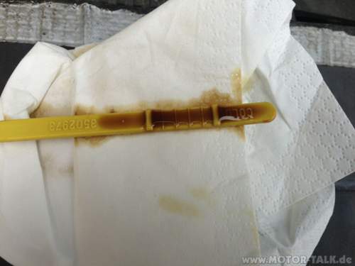

Guten Morgen.
Jetzt konnte ich endlich mal an den Wagen gehen, bzw. ihn vom Stellplatz vors Haus fahren, weil ich noch andere Dinge machen möchte heute. Das waren etwa 200 Meter. Danach habe ich mir mal das Öl angesehen. Siehe Foto. Keine Ahnung, ob das so okay ist. Also vom Füllstand und von der Farbe. Es roch etwas chemisch, weiss nicht, wie ich es beschreiben soll.
Fehler habe ich auch ausgelesen: 3-2-2 Falsches Übersetzungsverhältnis. Der wurde vermutlich die Woche geschrieben, als ich beim Anfahren dachte, es stimmt was nicht.
Was tun?
Edit: Das Öl kommt mir auch recht dünnflüssig vor. Also wenn ich es mit Motoröl vergleiche. Wurde vom Taschentuch ziemlich schnell aufgenommen.

Huhu,
Ölstand des Automaten wird wie folgt überprüft.
Ölstandskontrollprozedur
Fotos können farblich täuschen, aber ich halte deins für zu dunkel.
Es sollte gewechselt werden.
Der Stand ist so deutlich zu hoch, vermutlich verursacht durch die Lagerung bis zum Foto.
Mess nochmal nach o.g. Verfahren und nimm nen Lappen der nicht fusselt.
Rötlich in der Farbe und nicht verbrannt riechend wäre am Besten 😁
Der Fehler 322 könnte vom mechanischen Fehler im Getriebe, über Fehlfunktion der Geschwindigkeitssensoren und Defekt am Fahrstufengeber verursacht worden sein.
Mach ne Spülung, lösch die Fehler - Batterie mal über Nacht abklemmen - und hoff das Beste.

Okay - danke!
Werde morgen nach der Anleitung den Stand prüfen. Muss der Motor nach den 2 Minuten und während der Messung (Ölstab rausziehen) weiterhin laufen?

Original geschrieben von schlozzepino
Okay - danke!
Ja, nach der Schaltorgie 😁 Getriebe 2 Minuten auf - P - ruhen lassen, Motor an.
Spielt es eine Rolle, ob der Wagen warmgefahren wurde?
Und ich bin die ganze Zeit am überlegen, welches Tuch ich nehmen könnte. Ein Nylontuch habe ich nicht. Was könnte man in einem normalen Haushalt haben, was man dafür nehmen könnte? Ist das so empfindlich, dass ein paar Fussel Probleme machen können?
Nimm Küchenrolle, da fusselt nichts.
Nicht wirklich. Gibt deswegen ja 2 Markierungen (Cold/Hot).
Hot erreichste du erst nach ner halben Stunde zügiger Fahrt, ist dafür aber ein wenig ausssagekräftiger, da Messung bei Betriebstemperatur.
Cold tut es erstmal.
