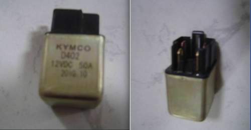

Wo genau beim kymco DJ50S finde ich das Startrelais-Anlasserrelais ?
In direkter Nähe deiner Batterie (Pluspol ) führt ein kräftiges Kabel zum gesuchten Start-Relais und von dort weiter auf den Anlasser-Motor.
Kymco Start-Relais
@Pahul schrieb am 14. Dezember 2018 um 07:48:51 Uhr:
Danke für den Tip
Kann ich das Start-Relais sowie Regler aus einen Kymco Agility one nehmen der verschrottet werden soll ?
müssten doch die gleichen sein.
Sämtl. Anlasser-Relais haben den gleichen Aufbau & Wirkungsweise ... sie sind nur etwas kräftiger als jedes stinknormale KFZ-Relais, weil sie Ströme von mind. 30 bis 50 Amp. sicher und mögl. funkenfrei einschalten und übertragen sollen.
Die Zugspule ist deshalb ebenfalls kräftiger ausgelegt und sie zieht etwa 2 -3 Amp. ( 2 000 bis 3 000 mA !), welcher beim Starterknopf drücken ausgelöst wird.

hatte ein ähnliches Problem mit dem Speedfight 2 von meinem Sohn. Nachdem ein guter Freund und begnadeter Elektriker ?? alles durchgemessen hat und am Anlasser nur Strom ankam wenn man das Relais überbrückte hat er sich den Schaltplan zu Gemüte geführt. Das "Problem" war so simpel...unglaublich. Die Schalter der Bremshebel klemmten und deshalb ging das Bremslicht und der E-Starter nicht. Gummitulpe am Bremshebel abziehen, Schalter herausdrehen, ein paar Mal betätigen ggfls. etwas Gleitmittel dran fertig. Alles wieder zusammenbauen und er startet! Anbei ein Foto von dem Bremshebel. Viel Spaß
