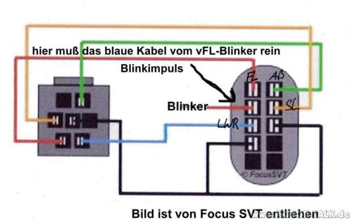

hallo.
ich wollte heute meine RS Scheinis einbauen, hab mir den Adapter mit VW Stecker über Lüsterklemme zum viereckigen Gegenstecker aus den Xenon Scheinis zusammengebastelt und verbunden. Bis auf Abblendlicht leuchten alle Lampen wie es sein soll, habe dann das Fernlicht auf das Abblendlicht gelegt und voila lief auch das Abblendlicht, aber das ist ja nicht der Sinn der Sache...
Nachdem ich alles durchgemessen habe, wundere ich mich, wieso am Originalstecker für das Abblendlicht nur 9.3V rauskommt ?! Fernlicht sind es bei mir 11.3V. Was ist die Ursache dafür das da nur 9.3V anliegen, wenn ich wieder meine alten Scheinis verbinde, leuchtet auch das Abblendlicht und so ne H4 Birne hat ja wie H7 auch 12V/55W
kann sich das jemand erklären ? wie kriege ich jetzt die H7 zum leuchten ?...Hilfe ? :(

tja leider hilft mir das auch nicht weiter, ich kann ja nur das sagen was ich gemessen habe und man auf den Bildern sieht, wieso und warum das dann plötzlich 11.72V sind obwohl da nur 9.2V rauskommen kann ich mir halt auch nicht erklären, habe extra zwei Messgeräte verwendet bei den anderen zeigt er mit 9.8V an am Originalstecker aber ist ja trotzdem unter dem Wert. und das der Saft weniger wird hab ich ja gesehen als ich die LWR verbunden habe, also kann da schon mal was nicht stimmen

danke erstmal, aber danach bin ich ja gegangen, habe auch schon getauscht (Abblendlicht/Fernlicht=geh ich auf Fernlicht geht dann auch das Abblendlicht an/dafür das Fernlicht nicht mehr ;) und beide sollten ja 12V haben), habe gegen Masse karosse auch gemessen, kommen ebenfalls 9.2V an, es betrifft nur die eine Leitung, soweit ich weiss gibt es kein Verbraucher im Scheini der 9.2V benötigt
hier nochmal mein Stecker http://img807.imageshack.us/img807/7889/85771217.png
(Pin2 ist Abblendlicht wie bei dir auf den Bild 3 zu sehen) und zusammen mit der Masse an Pin 4 kommen da 9.2V fürs Abblendlicht raus)

so, hab heute es nochmal probiert, jetzt eine Kenntnis weiter, sobald ich eine Glühlampe sei es H7 oder mal durch Kabeltausch von Abblendlicht auf Standlicht die Standlichtbirne in die Fassung stecke, gibt es keine Spannung mehr auf den Pin 2 (Abblendlicht) vom Originalstecker auf beiden Fahrzeugseiten ->Folge ist Lampe leuchtet net.
Stecke ich die Glühlampe ab, ist wieder die 9.2V auf dem Stecker drauf :-s
was zum teufel ist da los
Die 7,2 Volt sind wahrscheinlich die Steuerspannung der LWR.
Wenn Du diese auf Masse legst, ist die Spannung weg. (schluckt der Widerstand des Glühfadens des Birnchens.)
Messe mal die Pins am original Stecker gegen Masse an Karosserie (ohne angeschlossenen Scheinie)

danke, also egal ob Masse am Fahrzeug oder Masse vom Stecker die Messwerte sind gleich, also kein Masseproblem (alte Schenis funzen ja ohne Probleme ;)): also mal die Werte bei mir:
DANKE ES FUNKTIONIERT ! hab das Kabel der LWR auf den Pin von Abblendlicht am FL Scheini gelegt und nu leuchtet es wie es sein soll:D Also scheint die Anleitung vom ffcd entweder nicht hinzuhauen oder Ford hat den Pin 2 (was Abblendlicht sein sollte) mit Pin 7(LWR) vertauscht und hätten die RS Scheinis nicht nur schwarze Kabel wo man doch hätte farbige nehmen sollen, hätte es schon schon am ersten Tag hingehauen :D
hier mal bildlich so wie ich jetzt verkabeln musste (oben wie es eigentlich sein sollte und unten meine Ausführung):
http://img714.imageshack.us/img714/4920/unbenanntyo.png

Bei Ford kann man nicht immer nach den Plänen gehen, mal passen die Teilkabelbäume nicht, dann wieder die Kabelfarben !
Mein TDDI ist auch so ein Fall, da passt nichts, wie es sein soll. Da passen die Kabel im Innenraum / Instrumente, eher zum Mondeo, anstatt zum Focus.
Da hilft echt nur durch messen !
