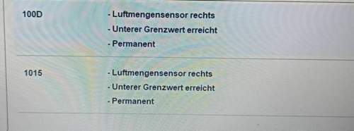

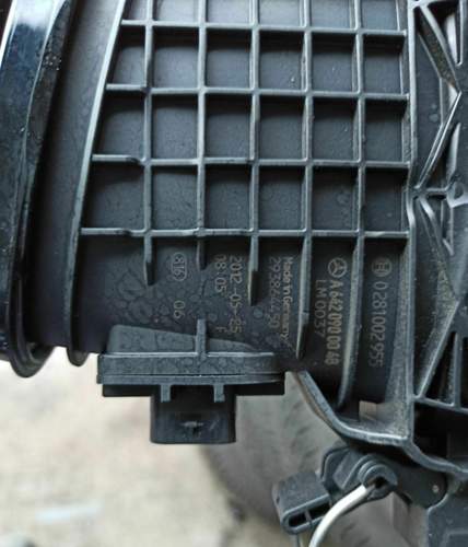

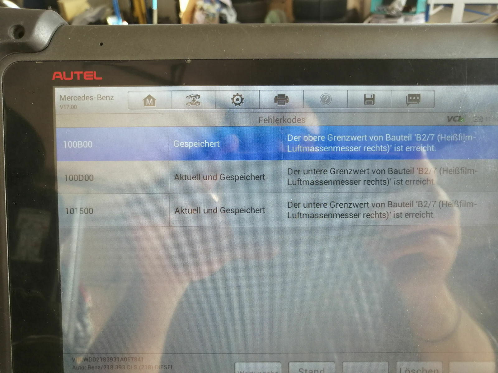

Klinke mich hier mal ein, Fahrzeug ist auch ein CLS X218 350cdi 2012
Habe seit heute morgen die Motorkontrollleuchte an.
Delphi sagt LLM, Fehler habe ich gelöscht kommen aber beim Neustart wieder, vom fahren her ist alles wie immer.
Bin mit der Teile Nummer aber ein wenig aufgeschmissen.
Bei mir steht A6420900048 wenn man dem Link folgt kommen 3 verschiedene Nummern könnte das passen?
https://www.autosensorberlin.com/...l-v6-om642-cdi-0281002954.html?...
Sieht aus als ob das für links und rechts das gleiche Bauteil ist.
Oder bin ich komplett auf dem Holzweg...

Hi
Also hast du kein Ruckeln oder sonst welche Symtome ausser Motorkontrolleuchte, auch kein Notlauf?
Ja, der linke und rechte LMM sollten gleich sein.
Welchen Km Stand hast du?
Knapp 115tkm hat er jetzt gelaufen, der Wagen läuft sonst wie immer auch beim beschleunigen...
Hast du ne andere Idee was es sein könnte?

Leider nein, keinen Plan.
EKAS Stellmotor habe ich auch ersetzt, immer noch vorhanden.
