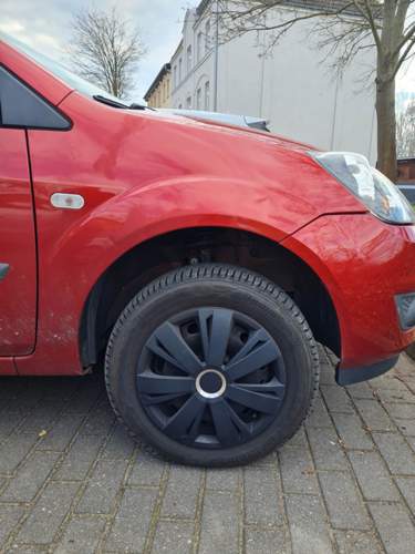

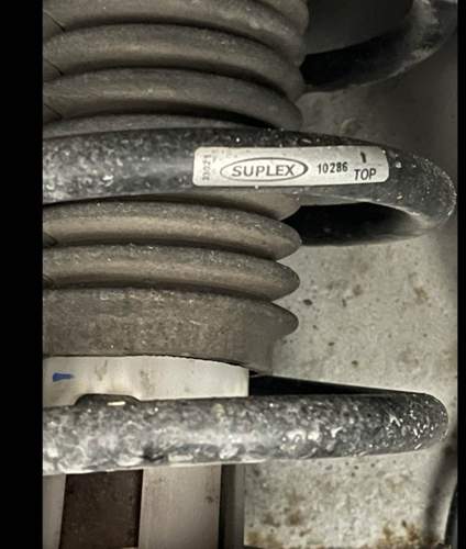

Das war beim Vorgänger an der Vorderachse, beim JD3 JH1, längere Federn des Mondeo 2000-2007 im Fiesta eingebaut. Hat ein Bekannter von mir auch gerade. Das Problem liegt bei einer falschen Zuordnung von Ford Original Bestellnummer zu Zubehör Federn,das Problem liegt bei den Teileverkäufern im Internet. Die haben eine falsche Kompatibilitätsliste.
