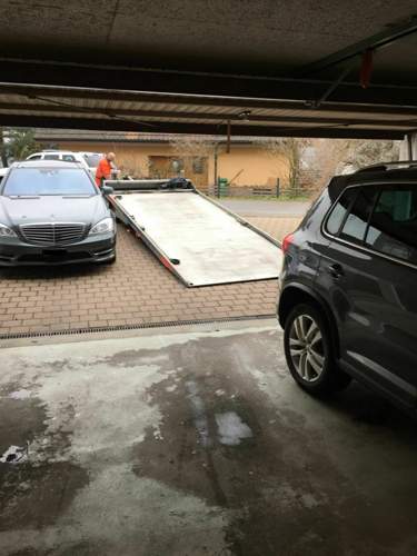

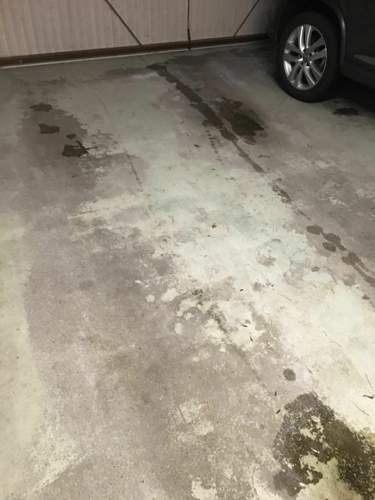

Nun, als ich heute morgen in die Garage kam, ware meine Frau bereits weg und der ganze boden voller Oel.

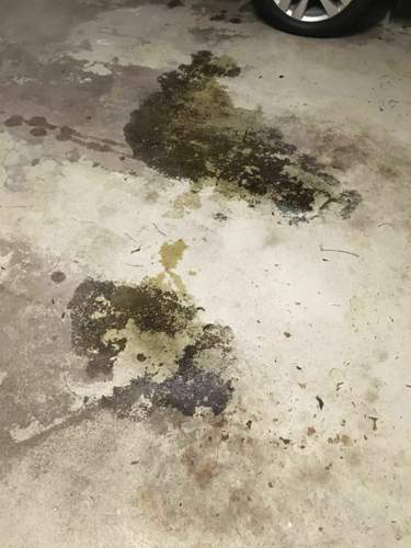

Ich habe Sie angerufen und sie ist dann nach Hause gefahren und zu Hause ist das Oel wie ein kleines dünnes Bächlein herausgelaufen.
Der Wagen wurde dann von ACS aufgeladen und in die Werkstatt gebracht. Die von der Werkstatt sagten mir, dass es sich um Getriebeoel handelt.
Hat jemand von Euch schon einen deartigen Oelverlust gehabt? Ich weiss nicht wieviel das rauskam, allerdings mussten wir die Garage mit Bindemittel ausstreuen.

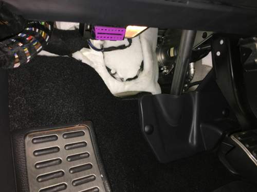

Vermutlich darf ich nun doch ein neues Getriebe kaufen. Mittlerweile haben wir weiter festgestellt, dass das Fahrzeug noch einen Ruhestrom von etwa 400 mA zieht.

Sie nehmen das Getriebe runter
Das Oel kommt aus der kupplungsglocke

Ölverlust am Getriebe bedeutet noch lange nicht das du ein neues Getriebe brauchst. Zeig mir einen trockenen Daimler egal welches Baujahr😛😁

Im Fehlerspeicher stand nichts, ich hatte ihn bevor der Abschleppdienst kam noch ausgelesen.

Es kam viel oel raus. Die Garageneinfahrt ist voll und in der Garage hat der Pannendienst ein Bindemittel gestreut.

Zusätzlich noch das Problem mit dem zu hohen Ruhestrom, auch das wird ein paar Hunderter kosten.
