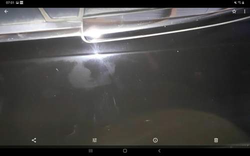

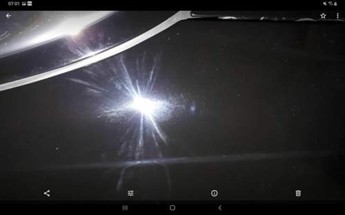

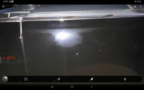

Ich habe mein Cabrio mit menzerna der Stufen 1-3 und zum Schluss mit carnuba Wachs 4 polieren wollen.
Ich benutzte eine excentermaschine mit mittelfesten und weichen Pads, nun glaube ich das der Audi mal nachlakiert wurde was ich ja nicht wusste weil auto ist 26 Jahre alt und ich habe ihn erst 1jahr . Auf jeden Fall kommen jetzt so hellere Stellen durch , die allerdings super glatt sind aber ich denke das des die Grundierung ist die hier durchschimmert und somit nur noch mit lackieren wieder schön zu machen wäre. Ich weiß nicht was ich falsch gemacht habe nur das ich nicht die lackdichte vorher gemessen habe.
Ich schicke mal Bilder mit bei, vielleicht hat ja jemand eine Idee....

Jep , leider durchpoliert ! hier hilft nur noch der Lackierer oder Folie !

Das sieht in der Tat so aus als wenn du den Klarlack "gekillt" hättest 🙁
Hättest du dich bezüglich Lackhärte informiert wäre es sicher nicht passiert !
Audi Lacke sind bekanntlich sehr hart,aber..........bis Ende 1980 Anfang Mitte 1990iger waren Audilacke sehr weich, somit der abrasive Abtrag viel höher ist als bei harten Lacken.
In einem Punkt unterliegst du allerdings einem Irrtum,der Lackaufbau,von oben angefangen Klarlack,Basislack, Grundierung........du müsstest 2 Lackschichten abgetragen haben (Klarlack und Basislack) danach sieht es aber nicht aus.
Wie dem auch sei,dein Ansprechpartner ist ein guter Lackierer der weitgehens ohne großen Farbunterschied lackieren kann 😉

Egal was für ein Lack es ist, man muss zwingend zum kennenlernen anfangs sachte rangehen und den Fortschritt begutachten, nur so kann man überhaupt eine Einschätzung treffen, wie der Lack sich verhält. Das ist hier leider ausgeblieben, darauf wollte ich hinaus.

Ja zur Zeit kann ich nichts sagen, wie lange ich auf der Stelle verweilt bin oder so... denke es ist das fehlende Fachwissen, und dann habe ich mit der 1 angefangen und nicht mit der 2 oder sogar nur 3 er Politur...
Aber ich habe das massiv unterschätzt, ich hätte niemals gedacht das der Lack soweit wegpoliert werden kann .
Es ist nun eh alles zu spät , ich muss meinen Lacker mal kontaktieren evtl kann da smart repair mäßig was gemacht werden ansonsten schiebe ich meine Restaurierung vor und das Ding wird komplett gelackt oder zumindest Motoraube(steinschläge) , Heckdeckel(klarlackablösung) und Seitenteil links hinten(polierschaden)
