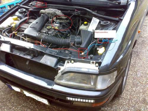

hab seit einiger zeit ein problem mit dem "gas" am auto. wenn der motor noch kalt ist und ich das gaspedal trete zieht der wagen kein bischen, heißt wenn ich kräftiger trete kommt garnichts mehr und ich würd stehen bleiben, wenn ich vorsichtig trete kommt er ein bischen, reicht so grade zum beschleunigen. wenn der motor warm ist fährt er ganz normal woran kann das liegen? kann es sein dass benzin unverbrand durch den motor läuft?

Hatte das Problem auch schonmal. Gerade eben auf dem Weg von der Arbeit schon wieder.
Eventuell ist bei dir das Drosselklappenpotentiometer kaputt. Wenn die Motorelektronik nicht "merkt" ob du Gas gibtst und wieviel, funktioniert auch die Einspritzung und Motorregelung nicht so wie sie sollte.
Schau dir mal die Stecker im M;otorraum an. Oben neben der Ansaugbrücke müssten mind. 2 sein. Vielleicht ist Feuchtigkeit eingedrungen. Mal reinigen.
Schaue mal ob ich ein Bild finde.
Emfehle dir mal die Fehlercodes auszulesen. Ist ganz simpel. Brauchst nur eine Lampe (12V) an den Diagnose Anschluss und gegen den Pluspol der Batterie zu klemmen. Desweiteren benötigst du eine Drahtbrücke. Schau dir das Bild an.
Der Dreipolige Anschluss ist mit einer Kappe abgedeckt, welche du entfernen musst. Warscheinlich sind dort 2 Stecker nimm nicht den weissen Stecker mit der roten Kappe. Über diesen kann die Oktanzahl geändert werden.
Der obere Pin ist für die Lampe, die unteren beiden musst du mit einem Draht oder ähnliches überbücken. Somit wird das Steuergerät in den Diagnose Modus versetzt.
Nach dem einschalten der Zündung musst du beobachten ob die Lampe 2 oder 3 mal kurz aufblinkt. Somit weist du ob du 2 oder dreistellige Codes hast. Bei einem Escort sind es eher dreistellige codes, bei nem Fiesta sind es warscheinlich zweistellige. Die Codes findest du im Netz.

...STECKER/DOSEN nicht nur die vom DK-POTI
mit bremsspray reinigen - gut trocknen lassen
oder mit PRESSLUFT-SPRAY trocken blasen.
selbst auch gemacht und sehr wirksam - sonst POTI wechseln.

lso ich habs mal versucht mit dem auslesen hat irgendwie net geklappt owohl man net viel falsch machen kann hat die birne nix gemacht wie oft blinkt die denn nur 3 mal kurz? dann kann ich das allein eh net sehn wie sieht denn son fehlercode aus? hab alles so gemacht wie beschrieben hatte inen weißen stecker den ich benutzt habe und einen roten mit schwarzer kappe den hab ich in ruhe gelassen ^^ . im kalten zustand ruckelt er nicht, außer ich geh plötzlich vom gas oder plötlich aufs gas sonst im leerlauf läuft er normal und öl hab ich 15w40 drin

Zum Auslesen:
Das dreimalige blinken bedeutet, dass dein Steuergerät dreistellige Codes ausgiebt.
zB 527
Hast offensichtlich alles Richtig gemacht sonst hätt sie nicht geleuchtet. Wenn sie nochmal dreimal kurz hintereinander leuchtet bedeutet das code 111 sprich Fehlerspeicher leer.
Die Codes kannst du im Netz finden.
Gibt 4 Verschiedene Tests. Auch einen bei laufendem Motor.KODEO Da werden die elektrischen Teile geprüft. Motor dreht selbständig vom Steuergerät aus auf ca 2500 U/m und man hört es klackern von den Relais und Sensoren usw.
Danach erfolgt eine Blinkcodeausgabe der aufgetretenen Fehler.
Lampe hast ja schon angeschlossen. Einfach die Brücke in den Stecker rein und diesmal nicht nur Zündung an sondern den Motor starten.
Wichtig ist, dass du am Anfang des Tests das Lenkrad halbherum und zurück drehst (Druckschaltertest Servolenkung) und die Bremse trittst (Unterdrucktest Bremskraftverstärker).
Sonst bricht der Test sofort ab.
Es gibt auch noch einen Wackeltest. Aber das musst du mal googeln....
