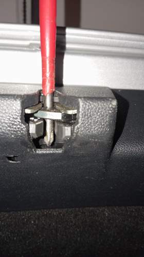

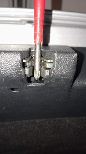

Den Riegel in der Heckklappe kann man auch manuell etwas eindrücken, aber Vorsicht nicht mit dem Finger!
Wenn man dann das schließen hört und sieht ist das Schloss elektrisch bzw. die Zuziehhilfe OK.
Zum wieder öffnen außen die Wippe ziehen oder mit FB.
Die Heckklappe kann auch nur von Hand auf und zu gemacht werden!
Beim schnellen direkten schließen von Hand zieht er nicht mehr elektrisch nach nur wenn die Heckklappe von Hand langsam zugelegt wird!
Wenn nicht ist die elektrische Komponente defekt, Stecker lose oder Kabel am Knickpunkt durch!

Na da kristallisiert sich doch mein Problem heraus. Wenn die Heckklappe immer wieder aufgeht, dann kann ich sie auch nicht per Hand schließen: drücke ich sie zu, dann verriegelt nix, halt nix ein. Im Kombiinstrument kommt dann auch der Fehler, daß die Klappe offen wäre.
Also: das Schloss bzw. ein Schalter darin wohl defekt...

Ich habe meinen Benz gerade in der Werkstatt und die konnten den Fehler heute früh (als es noch frostig war) auch sehen. Jetzt ist er natürlich wieder weg.
Aber, die Werkstatt ist der Meinung, daß der Heckklappen-Motor a2048203042 bzw A2128201842 (baugleich oder unterschiedlich???) defekt ist, er würde Am Ende beim Öffnen auch zu laut klacken.
Was sagt Ihr dazu? Das Teil kostet knapp 800€ plus Himmel-raus, etc. Ist n ganz schöner Batzen...
