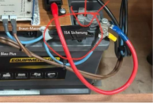

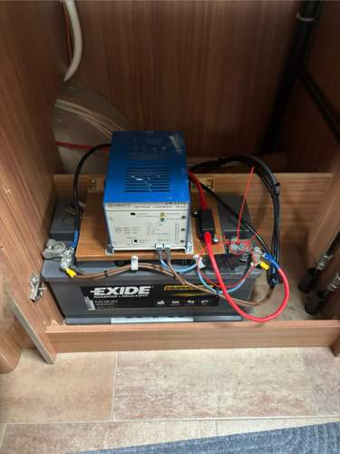

Ich habe aktuell das Problem, dass sich die Versorgungsbatterie unseres Wohnwagens nicht mehr laden lässt. Es brennt immer sofort die 15A Sicherung durch, welche zwischen Ladegerät und Pluspol der Batterie hängt, durch.
Komischerweise auch, wenn der Wohnwagen nicht am Storm hängt und der Storm aus dem PV-Modul per Trennschalter unterbrochen ist??
Erst dachte ich es liegt am Ladegerät, da dies keinen Mucks mehr machte. Dort war aber “nur” die interene Sicherung durchgebrannt. Hat also nach dem Wechsel der Sicherung wieder funktioniert.
Die Batterie habe ich mal bei einem Autoteilehändler im Ort prüfen lassen. Laut seiner Aussage sei sie zwar nicht mehr bei 100%, aber noch in Ordnung.
Des weiteren funktionieren alle Verbraucher, wenn ich am Landstrom hänge. Auch wenn ich nur an der Batterie hänge, gehen alle 12V Verbraucher.
Ich bin mir nicht sicher, was es noch sein könnte. Bei einem Kurzschluss dürfte ein Verbraucher ja nicht gehen?
Ladegerät: Schaudt LA1210
Batterie: Exide ES900 (900Wh/80Ah)
Kennt evtl jemand so ein Problem?
Bild #211639747

ziehe mal das braune Kabel vom Ladegerät ab und
schaue ob die 15 A Sicherung dann ganz bleibt.
damit dürfte das Ladegerät keine Masse mehr haben!
bleibt die Sicherung ganz ,Ladegerät defekt.
ein Kurzschluß kann nur zwischen Plus und Minus(Masse) entstehen!

Gut, der 1210 müsste eine maximale Ladespannung von 10A haben, daher sollte das funktionieren. Versuche doch mal den Akku zu laden, wenn das Kabel der Verbraucher und der Solaranlage abgenommen ist. Also nur Ladegerät und Akku. Wenn das nicht funktioniert hast du den Fehler schon stark eingegrenzt.

Zitat:@rosi03677 schrieb am 29. August 2025 um 07:56:55 Uhr:
Moinziehe mal das braune Kabel vom Ladegerät ab und schaue ob die 15 A Sicherung dann ganz bleibt.damit dürfte das Ladegerät keine Masse mehr haben!bleibt die Sicherung ganz ,Ladegerät defekt.ein Kurzschluß kann nur zwischen Plus und Minus(Masse) entstehen!mfG
Hab es gerade versucht.
Wenn das braune Kabel nicht verbunden ist, bleibt die Sicherung ganz.
Ist also nun das Ladegerät hinüber? Wenn ich es nämlich mit einem Multimeter messe, kommen Knapp 12V raus, was ja in Ordnung wäre?
