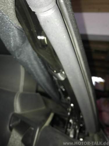

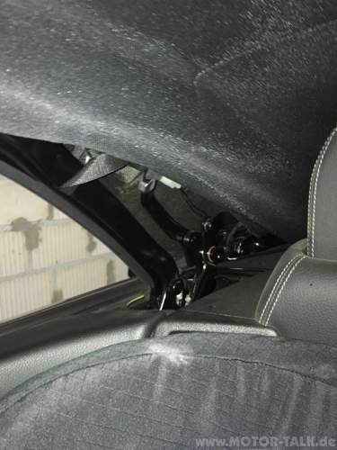

Wie im Titel beschrieben.
Hat jemand sich das Problem? Ist ein Facelift.
Sowohl links als auch rechts.
Beifahrerseite
Fahrerseite

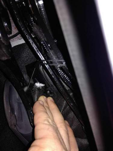

Nochmal was zum Thema und falls jemand anderes in Zukunft dasselbe Problem hat:
Wie weiter oben schon geschrieben war ich beim freundlichen damit. Beim tatsächlichen Termin hat sich der Service-Mann das nur kurz angeschaut und gemeint, kein Problem, wird kostenlos repariert. Ich hatte den Eindruck das er das nicht zum ersten Mal gesehen hat.
Heute bin ich dazu gekommen mir mal anzuschauen wie das repariert wurde. Die kaputten Kunststoffteile mit den gebrochenen Stegen sind immer noch die alten. Die Schlaufen wurden einfach mit einem dünnen Kabelbinder wieder daran festgemacht, dafür haben die vermutlich keine halbe Stunde gebraucht. Würde mich nicht wundern wenn das sogar die offizielle Reparaturanweisung ist.
Lasst Euch also nix von teuren Austauschaktionen erzählen. Wenn die MB-Werkstatt das nur gegen viel Geld machen will bekommt man das im Zweifelsfall auch selbst wieder dran gefummelt.

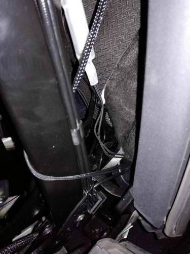

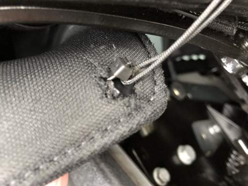

Hatte ich auch. Entweder du fährst zum DB, und lässt den ganzen Innenhimel für viel Geld tauschen. Oder du suchst nach einer Schlaufe pro Seite und einem länglichem Kunststoffteil in dem Innenstoff mit zwei Löchern. An dem Teil wird der Steg zwischen den Löchern rausgerissen sein. Jetzt musst du nur noch die Schlaufe durch die Löcher schieben, irgendwas drunter klemmen so dass die Schlaufe nicht mehr rausrutschen kann. Ich hatte mir so ne Lasche aus Kunststoff vorher gebastelt. Das machst du am einfachsten wenn das Dach halb geöffnet ist.
So habe ich es bei mir gelöst und es hält jetzt seit ein paar Monaten.
Genau vor diesem Problem stehe ich auch seit 2 Wochen. Mein lokaler MB-Händler war überfordert und wußte keine Antwort, deshalb bin ich gestern in die nächste MB Niederlassung gefahren, die das Problem für ca. 3.000 € reparieren wollen. Deshalb ist der Vorschlag von Pendo wirklich sinnvoll, denn es muß nichts rausgerissen und ersetzt werden.
Frage hierzu: Wird dieses Seil mit Schlaufe im Bereich der Scharniere über Umlenkrollen oder einer Führung bis zum anderen Ende geführt oder reicht es einfach, die Schlaufe an dem verdeckten Kunststoffteil mit Lasche o. ä. zu fixieren?

Es sind keine Umlenkrollen vorhanden, nur so eine kleine "Nase" wo der Seil eingehängt werden muss.
Wenn ich dazu komme,mache morgen Bilder von der Seilführung und der selbst angefertigten Lasche.
vielleicht findet ihr hier was
https://mercedes.7zap.com/.../

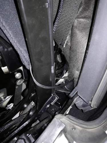

Hallo, bin heute erst dazu gekommen paar Bilder zu machen. Mann sieht auf den Bildern wo die Öse ist, wo der Seil umgelenkt wird.
Das Bild von der selbstgemachten Lasche konnte ich nicht machen, da ich die dazu hätte ausbauen müssen.
Kann aber gerne eine Skizze dazumachen.
Hoffe dass es einigen hilft.
VG
+2
Vielen Dank für die Fotos, ich werde mich nächste Tage mal daran machen und das Dach öffnen. Mich wundert, dass 2 Seilzüge aus der Lasche herausführen; in der MB-Werkstatt hatte ich gesehen, dass dort lose ein dünner Seilzug mit Öse hing, der wahrscheinlich am Steg hinter dem Stoffbezug befestigt war, bevor der Steg herausgebrochen war. Aber ich kann mich auch irren. Halte Dich auf dem Laufenden. VG
