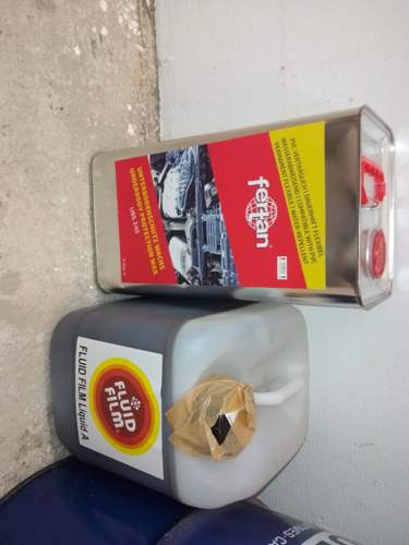

habe mir eine UBS / Hohlraum Sprühpistole gekauft und zwar die Rodcraft RC8035.
Ich habe damit aber ein Problem und frage mich ob das ein Bedienungsfehler meinerseits ist oder nicht.
Also, Luftdruck hab ich von 2 bis 4 bar alles versucht (mit zwischenschritten natürlich).
Das Problem ist - zu Beginn funktioniert alles wie es soll aber nach sagen wir 2-3 Minuten sprühen via Hohlraum Sonde entleert sich der Becher Inhalt innerhalb 1-2 Sekunden komplett durch den Schlauch.
Sprich alles ist normal - auf einmal haut die Pistole alles innerhalb Sekunden raus was im Becher ist.
An der Hohlraum Sonde sprudelt es dann raus wie aus einem Springbrunnen.
Kann sich daraus jemand einen Reim machen wo das Problem liegt?

EDIT: Achja, habe damit Fluid Film verarbeitet - auf 25 Grad "erhitzt".
Grüße, Michael

Hab auch von Fertan wachs da - das wollte ich am Unterboden verarbeiten.
Das wirkt sehr dick -würde sogar sagen es ist fest.
USB 240 ist das.
Das kann ich dann damit verarbeiten?

Ich hab FLUID FILM Liquid A

Ich werde mal testen das Fluid Film auf 50 Grad oder so zu erhitzen.
Wirkt halt echt so als ob was "verstopft" nach 2-3 Minuten aber ich wüsste nicht was.
