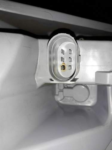

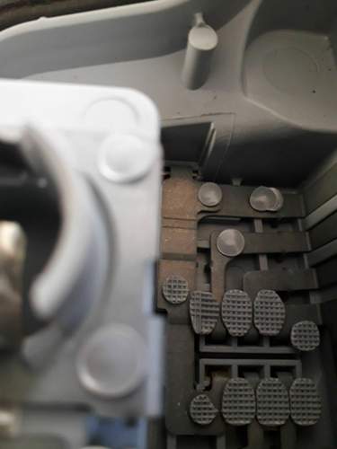

Ich will das noch mal erklären und das ist hier keineswegs der Holzweg.
Im Lampenträger liegen zwei Blechschienen aufeinander, die durch angeschmolzene Kunststoff-Bolzen
zusammengedrückt werden. Dazwischen gibt es dann Kontaktfehler und die Masse fehlt an den
ensprechenden Birnen.
Ich hatte das nacheinder auf beiden Seiten und da die neuen Teile genauso aufgebaut sind hab ich eine Drahtbrücke über die Kontaktstelle gelötet. Auf dem Bild sieht man gut wie das Blech angelaufen ist.

Der abgehende Teil versorgt die Masse für die Blinker- und Rückfahrlampe.
Diese Kontaktprobleme an der Schiene sorgen dafür das es zwischen den Blechen "funkt" und erwärmt die
Schiene bis zum Stecker.
Man kann das deutlich am Masse-Pin des Steckers sehen.
Masse-pin-tt
