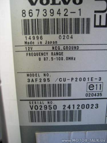

kann mir vielleicht noch jemand die post scriptum Frage
Eins ist mir gerade noch eingefallen; kann ich auf meinem DVD-Laufwerk im Kofferraum erkennen, wie alt dieses ist?
aus meinem Posting vom 23.08. beantworten? Wäre nett 😉, hänge mal ein Foto an (0204 = April 2002 oder Februar 2004, dann hätte ich einen neueres Lesegerät)
Danke und Gruß
braucki
Img-1934
Fotografiere das Ding mal von vorne, dann kann ich dier sagen ob es ein neueres ist. Meines wissens ist es aber egal ob 2002 oder 2004, da in dieser Zeit kein neueres rauskam. Ich hab in meinem 06/2004 Modell ein älteres drin, die neuen haben vorne vorm einschub so ne Art Klappe, die Staubeintritt minimieren soll.
Hutte
